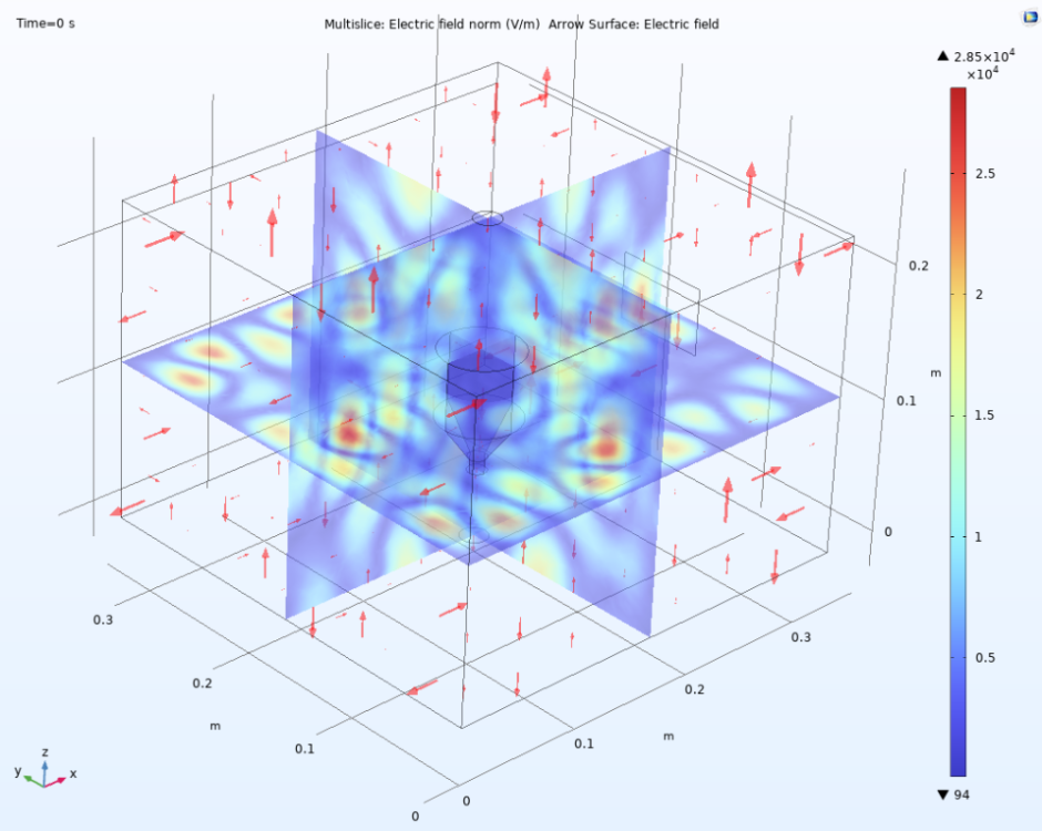

Вадим Вергун Опубликовано 7 Июля, 2022 в 12:30 Поделиться Опубликовано 7 Июля, 2022 в 12:30 07.07.2022 в 15:54, mirs сказал: Поле в печке всегда одинаково. Вещество в одном и том же прозрачном тигле. Работает. Это справедливо только при условии что время нагрева бесконечно мало, а размер пробы много меньше длинны волны. И да еще желательно чтоб он там вращался иначе можно попасть в точку где напряженность поля околонулевая и там греться ничего не будет. Даже в пустой печке поле меняется существенно чисто за счет прогрева ее стенок и воздуха в ней. Меняется диэлектрическая проницаемость. Если нагреваемое тело имеет диэлектрическую проницаемость отличную от воздуха и размер сравнимы с длинной волны (6 см для распростаненных 2.45 гГц магнетронов), то даже небольшое смещение его положения будет сильно влиять на нагрев. Я рассчитывал СВЧ-реакторы для диплома. Смешение реакционной зоны даже на 1 см приводит к тому что КПД нагрева снижается более чем на 25%. Вот вам моделирование СВЧ-реактора с очерченной реакционной зоной. Красные области - пучности волны где и происходит нагрев. И да, их положение будет меняться при внесение в СВЧ-зону материала с диэлектрической проницаемостью отличной от воздуха. По мере нагрева оно тоже будет меняться так как диэлектрическая проницаемость зависит от температуры. Ссылка на комментарий
mirs Опубликовано 7 Июля, 2022 в 12:45 Поделиться Опубликовано 7 Июля, 2022 в 12:45 07.07.2022 в 19:30, Вадим Вергун сказал: Вот вам моделирование СВЧ-реактора с очерченной реакционной зоной Ой ну прикольно в комсоле. Но ТС-у не нужно проводить именно научный эксперимент. Для оценки достаточно измерять температуры при прочих равных условиях. 07.07.2022 в 19:30, Вадим Вергун сказал: Красные области - пучности волны где и происходит нагрев. Где мог бы быть нагрев, если бы там было вещество, которое поглощает. Ссылка на комментарий
