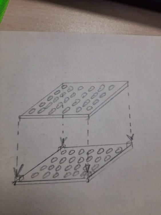

3OHGlicerinOH3 Опубликовано 15 Июля, 2022 в 08:21 Поделиться Опубликовано 15 Июля, 2022 в 08:21 (изменено) В вакуумную печь были загружены спрессованные пластины общей массой 16 кг, состоящие из основного порошка - WC (87%), порошок-связка - Co (9%) и пластификатора ПЭГ-6000 (2%) - всё это механическая смесь. При температуре 1400 градусов по Цельсию происходит спекание спрессованных пластин, образуя твёрдый сплав WC и Co при нормальной работе. В данном сплаве должен сохраняться углеродный баланс где массовое содержание углерода (C) по отношению к WC составляет 6,12%. Проблема возникает когда при добавлении в механическую смесь полиэтиленгликоля ПЭГ 6000 после спекания углеродный баланс сдвигается в сторону увеличения содержания углерода на 0,05%-0,1% и выделяется свободный углерод в структуре - графит. Все пластификаторы при достижении температуры 420 градусов по Цельсию продуваются до 950 градусов по Цельсию в атмосфере водорода H2. Было выдвинуто предположение, что это ПЭГ 6000 науглероживает пластины, так как при разогреве разлагается сначала на метан, а затем на водород и углерод (возможно ли такое?), который, в свою очередь, и взаимодействует с пластинами, тем самым науглероживая их. Причём, я указал конкретно массу всей садки (16 кг) потому, что при меньшем количестве пластин, например, 1 кг, такого эффекта науглероживания не происходит, а наблюдается это лишь при больших садках. Вопросы заключаются в том, возможно ли такая реакция разложения ПЭГ 6000 при такой температуре в вакууме, когда образуется свободный углерод, какие стадии разложения ПЭГ 6000 идут при температурах от 500 до 1400 градусов по Цельсию и, может ли возникать ситуация, что при большом количество пластин в пространстве возникает, так сказать, науглероженная атмосфера, которая и науглероживает пластины? Изменено 15 Июля, 2022 в 08:38 пользователем 3OHGlicerinOH3 Ссылка на комментарий
mirs Опубликовано 15 Июля, 2022 в 08:29 Поделиться Опубликовано 15 Июля, 2022 в 08:29 15.07.2022 в 15:21, 3OHGlicerinOH3 сказал: Причём, я указал конкретно массу всей садки (16 кг) потому, что при меньшем количестве пластин, например, 1 кг, такого эффекта науглероживания не происходит, а наблюдается это лишь при больших садках. А как эти пластины разложены? И как зависит скорость роста температуры от количества пластин? И одинакова ли толщина пластин в обоих случаях? 1 Ссылка на комментарий

3OHGlicerinOH3 Опубликовано 15 Июля, 2022 в 09:29 Автор Поделиться Опубликовано 15 Июля, 2022 в 09:29 1. Пластины разложены на квадратные графитовые лотки равномерно по всей площади (см. рисунок). Лотки покрыты оксидом иттрия. Лотки ставятся друг на друга, но пластины и лотки не соприкасаются друг с другом за счёт графитовых подкладок по углам лотков. 2. Скорость роста температуры никак не зависит от количества пластин. Условия спекания одни и те же для любого количества пластин. 3. Масса пластин в первом случае (когда небольшое количество пластин в печи с ПЭГ 6000) составлял 11 грамм. Во втором случае, (где количество пластин большое) 8 грамм. Размер пластины с 11 граммами был в полтора раза 1.5 больше пластин с 8 граммами. Ссылка на комментарий
