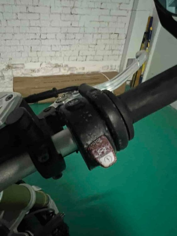

Товарищи, добрый вечер! Детейлеры и реставраторы пока не дают однозначного ответа, надеюсь, что знающие пользователи данного ресурса поделятся знаниями и наставят на путь решения проблемы. Жена хотела как лучше и помыла мотоцикл какой-то химией. В результате на алюминиевых и пластиковых деталях остался белый налет, что чудовищно… фото прилагаю. До сих пор слышал версии о покраске и шлифовке. Возможно существует какое-то средство для обработки, чтобы удалить налет? Заранее спасибо.
Похоже, что использованное средство содержало свободную щелочь. А это для полированного алюминия - "как серпом по... самому нежному". Так что - полировать заново... :al:

вы можете попробовать покрыть заметные места пленкообразующим (лак и т.п.) сильно его разбавив растворителем. С гладкой поверхности отскочит в пористых  местах останется
В 05.08.2022 в 06:57, chemist-sib сказал:
Благодарю за ответ. ? А по пластику есть версии?
