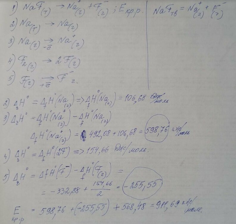

В задаче требуется найти энергию кристаллической решетки NaF/Получается. что в ниже прикрепленных решениях мы находим разные энтальпии? Численно ответы совпадают
13.09.2022 в 10:23, eirena сказал:
Это одно и то же.
Называется  цикл Борна-Габера (можно нагуглить)

13.09.2022 в 12:24, eirena сказал:
Почему ответы с разным знаком?
Потому что в первом случае получается ЭНЕРГИЯ кристаллической решётки, а во втором - ЭНТАЛЬПИЯ (см. на буковки в левой части равенства). Они равны по модулю, но имеют разные знаки.
  • Спасибо! 1
То есть энергия кр р это та, что выделяется фактически при ее разрушении, а энтальпия в данном случае - та, что может выделится?

13.09.2022 в 12:26, yatcheh сказал:
