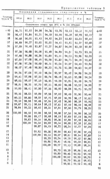

Задача следующая, определить объёмное содержание спирта в растворе, если при температуре 190 показание стеклянного спиртомера 99,9%.
Таблица для решения во вложении. Загвоздка в том, какое значение подставлять для интерполяции.

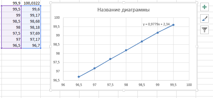

Постройте в Экселе или на миллиметровке график показания спиртометра и данные по 19°. Проведите линию тренда, в Экселе можете найти просто уравнение этой линии и уже по ней считайте...

получится не "интер", а легкий случай "экстра"-поляции :) с результатом чуть больше 100%. :cv:на практике наверно можно засчитать за чистый спирт.

27.10.2022 в 17:47, Ilua.Igorevich сказал:
Вот так и получается(
Уравнение у вас есть, вот по нему и считайте
Можете еще корреляцию вывести и посчитать вероятную ошибку ±

если внимательно посмотрите на график, увидите, что последняя точка (99.5;99.6) лежит ниже линейной трэндовой линии.
хоть и сомневаюсь в столь профэссионально поставленном задании :) это таки может быть намёк на нелинейность калибровочной кривой вблизи 100%-ого состава.
с простейшим учетом этой нелинейности Ваше искомое значение будет уже меньше 100%, а именно 99.94%
27.10.2022 в 15:33, stearan сказал:

Я бы даже сказал 99,944 %
В 27.10.2022 в 15:23, Solovey сказал:
99,944 - это линейная аппроксимация по последнему отрезку. с квадратичным закривлением будет чуть меньше. но вижу, что Вы уже "в теме" :)
