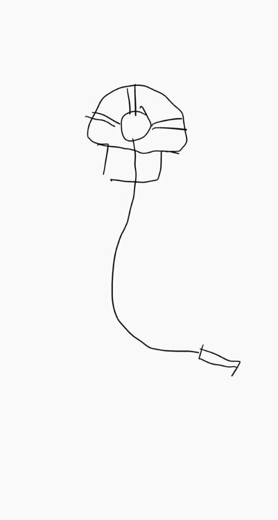

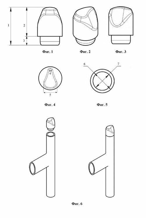

Ram-Dev Опубликовано 26 Октября, 2022 в 12:35 Поделиться Опубликовано 26 Октября, 2022 в 12:35 Добрый день! Есть медицинское изделие из силикона, устанавливающиеся в просвет гортани после хирургического вмешательства. Возникла идея по его усовершенствованию - покрытие его лекарственным препаратом с антисептическим или противовоспалительным действием с медленным высвобождением. Прошу помощи в поиске идей для осуществления задуманного. Возможно у кого-то в доступе есть специальная аппаратура для нанесения препаратов и Вы готовы нам помочь. Ссылка на комментарий

Ram-Dev Опубликовано 28 Октября, 2022 в 07:31 Автор Поделиться Опубликовано 28 Октября, 2022 в 07:31 В 27.10.2022 в 07:06, ALLOE сказал: никто не говорит что просто, и не обязательно должно быть покрытие, можно и имплант Нужно именно покрытие для силикона, так как основа (устройство из силикона) уже есть и используется в клинической практике. Главная задача этого устройства - разведение друг от друга раневых соприкасающихся раневых поверхностей, что препятствует образованию спаек и рестенозированию гортанно-трахеального просвета. Ссылка на комментарий
Ram-Dev Опубликовано 28 Октября, 2022 в 07:48 Автор Поделиться Опубликовано 28 Октября, 2022 в 07:48 (изменено) В 27.10.2022 в 15:10, AntrazoXrom сказал: а это вообще не вредно? Если постоянно будет выделаться лекарство - значит будет постоянно выделяться слюна и как следствие желудочный сок. Даже когда человек будет спать. Так и до язвы недалеко... Или это как-то по другому работает? И второй вопрос встает - как "перезаряжать" это лекарство? Заново вынимать изделие? или какой-то отсек для картриджа думать... Нет, не вредно, потому что устройство, которое планируется покрывать лекарственным покрытием, представляет из себя "колпачок", который фиксируется на Т-образной трахеостомической трубке, которая находится в просвете гортани. Слюна не контактирует с устройством, выделяется в том что же количестве. Необходимая длительность выделения лекарства от 2-3 суток до 1 месяца. После операции возможна ежедневная смена врачом этого "колпачка", после выписки пациент самостоятельно меняет трубку с "колпачком". С "отсеком" пробовали, но это не столь изящное решение (была модификацию "колпачка" с приводящим каналом, который сообщался с внешней средой через отводящее колено Т-образной трубки). Изменено 28 Октября, 2022 в 07:49 пользователем Ram-Dev Ссылка на комментарий
