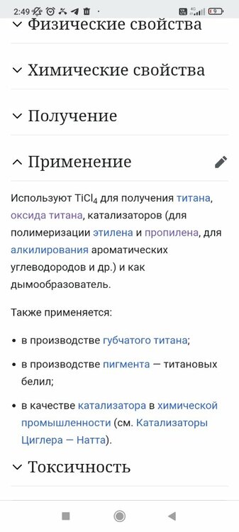

А четыреххлористый титан может как замена хлористому алюминию подойти?

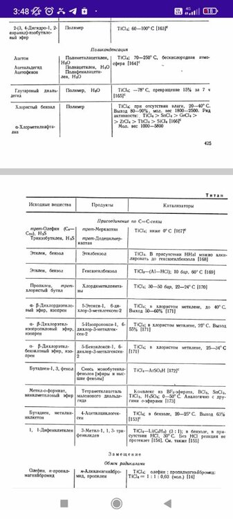

Ну странно если смотреть сквозь призму оксидов элементов то оксиды алюминия титана и тория +- одно и тоже. Оксид железа может переводить спирты в алкены? А насче т алкилирования ароматики тетрахлорид титана тож подойдет, и он доступнее и удобнее люминя. Он жидкий его перегонять можно и мутить из любой хлорорганики.

Ну, наверное, не спроста хлориды алюминия и железа используют в основном, там же в самом металле суть, его каталитической активности, а не то, что с ними проще или сложнее работать.
И если хлорид титана жидкий, это не избавляет от проблем. Безводный же катализатор нужен. Соединения титана гидролизуются.
