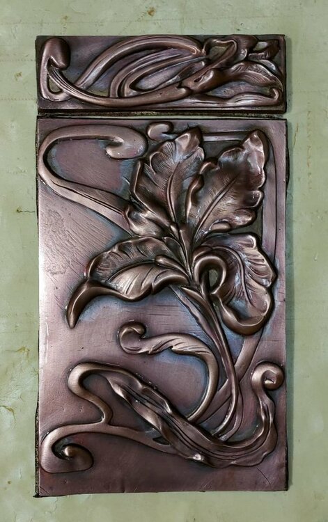

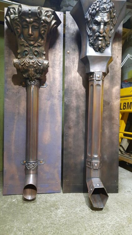

Добрый день. Занимаюсь медными изделиями. Недавно *попробовал* гальванопластику) Всё вроде получается , НО !!! Нет знаний по анализу и корректировке электролита. К сожалению по химии твёрдая 2) Есть кто-нибудь, в Москве,  кто сможет объяснить\ научить  и самое главное показать как это можно сделать. Вот несколько работ которые получились. image.thumb.jpeg.df76688cd155266bc034410842b0473d.jpeg
