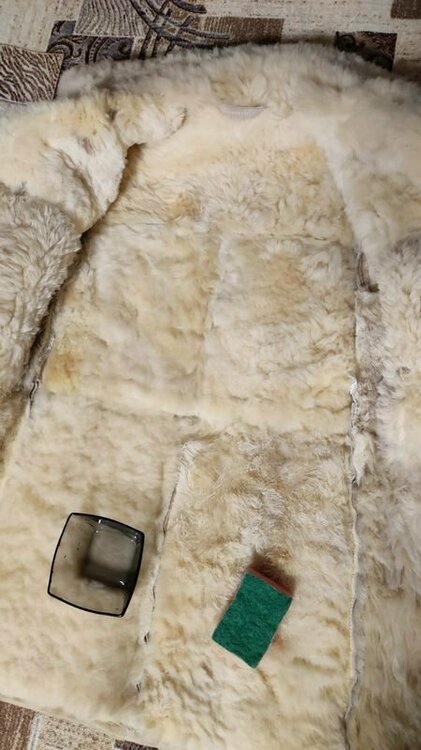

отбеливание овечьей шерсти перекисью (нашатырём)

Вот, "крест во все пузо" - что будет! Ибо, всякого поверхностно-активного "добра" на той шерсти - полным-полно! А также - каталитически активного - в части разложения перекиси. Я когда золотишко в свой лаборатории, со всех девушек собранное, чищу перед большими праздниками смесью пергидроля и концентрированного раствора аммиака - такая шикарная пена лезет - и безо всяких моющих!..

Ну где же вам взять чистый аммиак, который газ.  Обычно это 10 или 25% раствор аммиака в воде...
так, стоп, а у меня на спирту... надо на воде?
20.12.2022 в 19:21, мyрз сказал:
На спирту - это что-то из разряда химической экзотики. Для данных целей - по большому счету - без разницы, так, "понты корявые"... А если вы про то что "нашатырный - спирт", то с привычным спиртом (этанолом) его связывает только это слово - spiritus ("дух") - ибо зело летуч.

С 3%-ной аптечной перекисью? А с пергидролем (30-33%) поиграться не хотите? Если пергидроль недоступен, купите гидропирит (комплекс перекиси с мочевиной) в таблетках, в аптеке, и растворите таблетку в меньшем, чем по прописи полагается, объеме воды
В 26.12.2022 в 14:59, chemist-sib сказал:
ну так здесь сказали, что можно и 3% отбелить...
Я могу поиграться с чем угодно, но ориентируюсь на мнения химиков.
Я заказал перекись 12%... пол-литра... зря?
Цитата
    Перекись водорода 12% Active ORGANIC без бензоата натрия, 500мл, средство дезинфицирующее для обработки поверхностей
а этот пергидроль всё так же с аммиаком мешать до 10-12 pH ?
