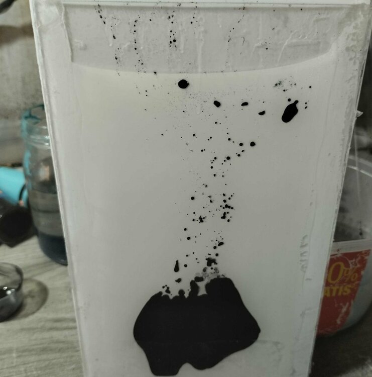

Ага ясненько. На фото где черные капли я использовал краситель жидкий для ботинок получилось то что нужно вначале но потом он закристализиповался и прилип , задолбался отмывать его. На другом фото где бордовый цвет использовал краситель для окраски глицериновых основ для мыл. Он в осадок не упал но окрасил все что можно даже масло. Может краситель для керамических изделий ? В этом фото из китайских изделий как вы думаете что используют ?
На последних фото "китайских изделий" я вообще понять не могу: там две или три несмешивающихся фазы? И, соответственно, предполагать - какой краситель (красители?) они туда вбухнули - пока не получается. "Имя им - легион!", реально. Теперь, что касается ваших предыдщих опытов: наверняка, "краситель для ботинок" - это был уже готовый коммерческий состав, где помимо самого красителя было много чего добавлено. Посему - можно попробовать заранее растворить его в масле и выморозить то, что вымерзнет (спасибо зиме!). Что останется - будем считать - очищенным от ненужных примесей. Еще один вариант гидрофобных красителей (опять же - с кучей всяческих добавок) - паста из стержней шариковых ручек. Цветов и оттенков - множество, варианты отделения от ненужных примесей - в принципе - те же: перерастворение, вымораживание... И на этот раз - удачи - в успешном копировании "китайских копий"!
На китайских изделиях банка разделена на два сосуда поэтому цвета не смешиваются . Если приглядеться то видно как за синим пузырем находиться зелёный.
Ну идея то не в копировании на 100% Китая,  просто хочу добиться другого эффекта и чтобы капли были не прозрачные .

По поводу масла для детей согласен полностью там много примесей , но силиконовое масло не думаю что избавит меня от проблемы с которой столкнулся - проблема это вторая жидкость которая должна опускаться . Я использовал пищевой краситель на воде но он когда стекает вниз ( между стеклами оргстекла сделал зазор 1-2мм) чтобы при меньшем расходе материала капля была больше. От капли при стекании отделяются маленькие капельки в хвосте и они висят и не опускаются даже через час.
Оргстекло очень очень гладкое не думаю что обработав его силиконовым спреем что-то измениться. Изделие стоит вертикально. Проблема в красителе с водой он не держит форму . Увеличил зазор до 3мм тоже самое даже в оливковом масле. Использовать глицерин но он очень густой и будет медленно падать . Завтра буду пробовать с ним.
