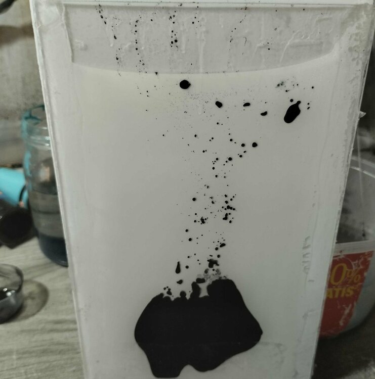

Короче краситель порошок черный окесь железа типо того на нем написано. Но масло вазелиновое он особо не окрашивает а плавают в нем частицы и за сутки нижняя часть стала темнее то есть они опускаются от гравитации.  В воде они падают быстрее. Видать нет настоящее красителя. Но тогда моторное масло и масло для гидравлики имеет цвет?

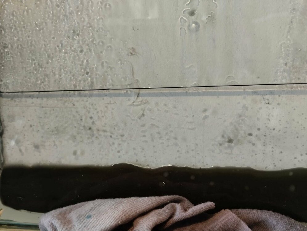

Заказал Бензиловый спирт смешаю его с пищевым красителем. Но проблему которую не могу пока решить то что мелкие капли растворов ( пробовал вода, глицерин , вода с загустелем) прилипают к стеклу ( оргстеклу) и висят как мухи. Если сильно загустить воду чтобы капля не теряла себя то тогда она очень медленно опускаеться , может как-то изменить поверхностное натяжение

Думая проблема в том что оргстекло не идеально чистое поэтому на нем оседают капли. Может его протереть уксусной кислотой ? Или увидел в интернете паста ГОЕ и отполировать с помощью ее? Что думаете ?

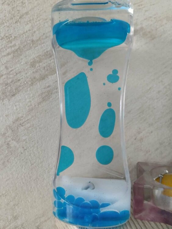

Пластмассы разные пробовал , оргстекло ( но оно полярное) , также полисарбонат и pteg ( незнаю как по русски будет) решил вернутся к обычному стеклу. Промыл его амонием и дисцилятом когда склею проведу опыт. Заказал с Китая такую фигню как баночка а там две жидкости и одна цветная и каплями скатывается вниз и не прилипает и все капли даже самые мелкие опускаются и все это в пластмассе блин. Как они это сделали ? Не думаю что очень сложно , но блин не получается . Все что писали люди на форуме не работает ?

Провел опыт , раздербанил одну китайскую банку , прозрачная жидкость - какое-то жидкое масло, а цветная жидкость как бы вода с красителем. Залил все это между двумя стеклами . Их вчера промыл в амоние ( который продают для чистки стекл) вонючий гад. И потом все сполостнул дисцилятом. Высушил и склеял. И залил китайскую жидкость, вначале масло а потом цветную жидкость. И липнит к стеклу как будто он магнит . Если у китайцев в Пластмассовой банке не липло то какого х... Оно липник к чистому кварцевому стеклу?

Взял масло силиконовое и подкрашенную воду залил в их бутылку , капли стекают медленно ( потому что силиконовое масло плотнее чем их нее) и к банке ничего не прилипает . Значит они ее чем-то изнутри   обрабатывают каким-то раствором . Вот и вопрос каким?
