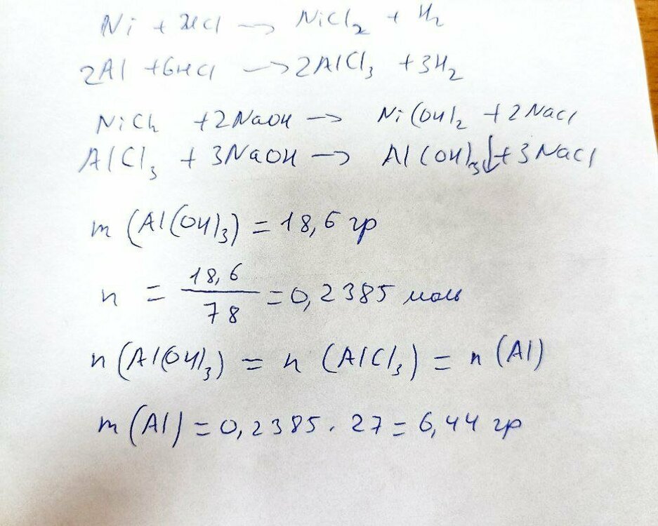

При растворении смеси никелевых и алюминиевых опилок в соляной кислоте выделилось 11,2 л  водорода (н.у.). При обработке полученного раствора избытком раствора гидроксида натрия выпало 18,6 г осадка. Найдите массу алюминия в исходной смеси.

Ni+2HCl= NiCl2+H2
2Al+6HCl=2AlCl3+3H2
NiCl2+2NaOH=Ni(OH)2+2NaCl
AlCl3+3NaOH=Al(OH)3+3NaCl
Al(OH)3+NaOH=Na[Al(OH)4]
n(Ni)=n(Ni(OH)2   = 18.6 г/92,69 г/моль=0,2 моль
n2)= 11.2 л/22.4 л/моль= 0,5 моль
При реакции алюминия с кислотой выделилось 0,5-0,2=0,3 моль водорода. Значит Al было 0,3*2/3= 0,2 моль
m(Al) 0.2 моль * 27 г/моль = 5,4 г
