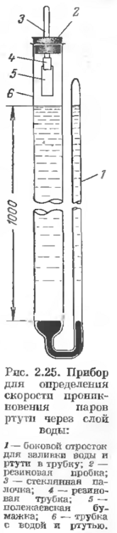

В 30.03.2023 в 10:38, SeaDoo сказал:
налить сверху слой дисводы или вазелинового масла - и забыть...
Пугачевич в своей книге "Работа со ртутью в лабораторных и производственных условиях" пишет, что это бесполезно. Для выяснения влияния толщины слоя жидкостей на испарение ртути он ставил опыты в приборе (см. картинку в спойлере). Оказалось, что даже при высоте слоя воды 1 м через три дня индикаторная бумажка Полежаева начинала розоветь. Органические жидкости (бензол, парафиновое масло, глицерин и т. д.) пробиваются парами ртути ещё легче. Единственным исключением оказалась соляная кислота, 5%-ный раствор которой оказывал защитное действие в течение 8 месяцев, но поверхность ртути при этом покрылась плёнкой образовавшейся каломели (Hg2Cl2). Со временем, по-видимому, и раствор соляной кислоты начал бы пропускать пары ртути.

30.03.2023 в 10:58, Аль де Баран сказал:
Нэ бачу логики, пане. Понятное дело, что если в закрытый сосуд поместить ртуть и датчик ртути, разделенные хоть сколько-нибудь проницаемым для паров ртути материалом, то даже при отсутствии механического движения этого материала (перемешивания) датчик через некоторое время среагирует. Но это не означает, что материал не является никакой преградой - только что преграда не абсолютная.
Представьте тот же прибор, но без воды - через какое время индикатор зафиксировал бы ртуть? Думаю, что сильно раньше, чем через 3 дня. А значит, вода всё-таки защищает, только не вполне понятно, насколько.
Не могу найти сию книжку. Там есть какие-нибудь количественные данные о скорости диффузии (потоке вещества) ртути через материалы? Например, через полиэтилен?
