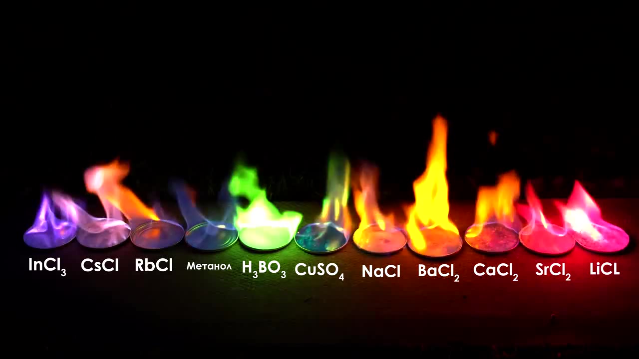

Максим0 Опубликовано 9 Мая, 2023 в 20:46 Поделиться Опубликовано 9 Мая, 2023 в 20:46 1 Ссылка на комментарий
POleg Опубликовано 10 Мая, 2023 в 04:12 Автор Поделиться Опубликовано 10 Мая, 2023 в 04:12 В 09.05.2023 в 23:46, Максим0 сказал: Это растворы в метаноле или в чём? Ссылка на комментарий
Максим0 Опубликовано 10 Мая, 2023 в 12:39 Поделиться Опубликовано 10 Мая, 2023 в 12:39 10.05.2023 в 09:12, POleg сказал: Это растворы в метаноле или в чём? Фото не моё, но его автор утверждает что всё в метаноле. 1 Ссылка на комментарий
stearan Опубликовано 13 Мая, 2023 в 21:27 Поделиться Опубликовано 13 Мая, 2023 в 21:27 (изменено) В 09.05.2023 в 22:46, Максим0 сказал: несколько удивляет хлорид бария, прям натриево-желтым цветом... конкретно с хлоридом не работал, но полисульфид бария с обыкновенными окислителями (КNО3, КClО3) давал интенсивно-зеленый цвет. в отличье от меди, еле-намекающей на зеленую окраску Изменено 13 Мая, 2023 в 21:32 пользователем stearan 1 Ссылка на комментарий
