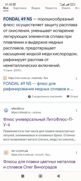

dmr Опубликовано 7 Октября, 2023 в 14:47 Поделиться Опубликовано 7 Октября, 2023 в 14:47 Какие существуют флюсы для плавки меди какие составы? Так-то в интернете продаются какие-то коммерческие флюсы для плавки меди Но их состав непонятно какой Знакомые делают медную катанку плавят медь и она у них выходит с окислами с пятнами Наверное создавать защитную атмосферу для производства катанки не слишком удобно не слишком технологично и не слишком дёшево. Я думаю проще использовать какие-то флюсы Ссылка на комментарий
yatcheh Опубликовано 7 Октября, 2023 в 18:28 Поделиться Опубликовано 7 Октября, 2023 в 18:28 Бура Ссылка на комментарий
dmr Опубликовано 7 Октября, 2023 в 18:32 Автор Поделиться Опубликовано 7 Октября, 2023 в 18:32 07.10.2023 в 23:28, yatcheh сказал: Бура Ну как бы буру я тоже предположил. Но неужели обычную буру продают как коммерческие флюсы Ссылка на комментарий
yatcheh Опубликовано 7 Октября, 2023 в 18:34 Поделиться Опубликовано 7 Октября, 2023 в 18:34 07.10.2023 в 21:32, dmr сказал: Ну как бы буру я тоже предположил. Но неужели обычную буру продают как коммерческие флюсы А почему бы и нет? Ссылка на комментарий
dmr Опубликовано 7 Октября, 2023 в 18:42 Автор Поделиться Опубликовано 7 Октября, 2023 в 18:42 07.10.2023 в 23:34, yatcheh сказал: А почему бы и нет? Это уже сверххуцпа. Так это вроде называется Ссылка на комментарий
yatcheh Опубликовано 7 Октября, 2023 в 18:50 Поделиться Опубликовано 7 Октября, 2023 в 18:50 07.10.2023 в 21:42, dmr сказал: Это уже сверххуцпа. Так это вроде называется Это называется - маркетинг. Вы же сами знаете, что брендовые оливки куда вкуснее оливок марки "Красная цена". 1 Ссылка на комментарий
dmr Опубликовано 7 Октября, 2023 в 18:54 Автор Поделиться Опубликовано 7 Октября, 2023 в 18:54 07.10.2023 в 23:50, yatcheh сказал: Это называется - маркетинг. Вы же сами знаете, что брендовые оливки куда вкуснее оливок марки "Красная цена". А фторидные флюсы не могут применяться, как для алюминия например? Ссылка на комментарий
Вадим Вергун Опубликовано 7 Октября, 2023 в 18:55 Поделиться Опубликовано 7 Октября, 2023 в 18:55 07.10.2023 в 21:32, dmr сказал: Ну как бы буру я тоже предположил. Но неужели обычную буру продают как коммерческие флюсы Обычная бура это слишком дорого для флюса. В коммерческий продукт ещё положат разбавителей. Ну там стекла, карбоната натрия. Ссылка на комментарий
dmr Опубликовано 7 Октября, 2023 в 18:56 Автор Поделиться Опубликовано 7 Октября, 2023 в 18:56 07.10.2023 в 23:55, Вадим Вергун сказал: карбоната натрия С медью не реагирует? Ссылка на комментарий
yatcheh Опубликовано 7 Октября, 2023 в 18:58 Поделиться Опубликовано 7 Октября, 2023 в 18:58 (изменено) 07.10.2023 в 21:54, dmr сказал: А фторидные флюсы не могут применяться, как для алюминия например? А смысл? Бура дешевле. И фториды не работают с оксидом меди. Изменено 7 Октября, 2023 в 19:01 пользователем yatcheh Ссылка на комментарий
