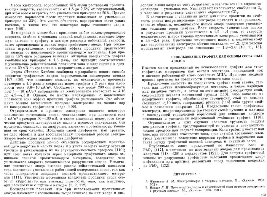

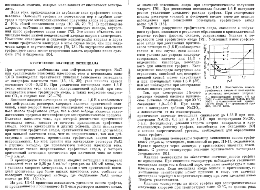

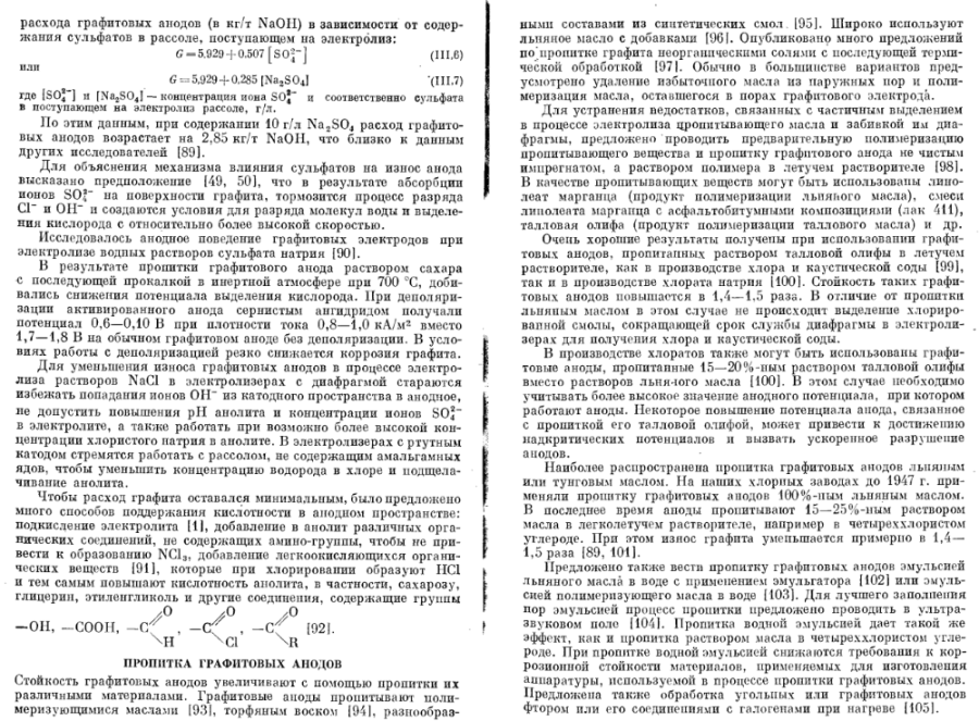

Нет, это совершенно не так. Износ графитовых электродов (да и не только графитовых) в зависимости от плотности тока до определенной плотности нарастает, а после неё увеличивается экспоненциально. Однако, в этом могут быть свои тонкости, например ведущим фактором износа графитовых электродов является не выделение хлора, а выделение кислорода, которое может быть снижено разными методами. Одним из них является повышение анодной плотности тока т.к. при нём снижается доля кислорода в выделяющейся смеси газов, но слишком активное выделение газа само по себе также разрушает анод.
Общая информация по влиянию плотности тока на графитовый электрод в зависимости от плотности тока:
Пропитка электрода; кроме того, смтр. слева про влияние сульфатов на износ электрода и пропитку сахарозой с прокаливанием:
