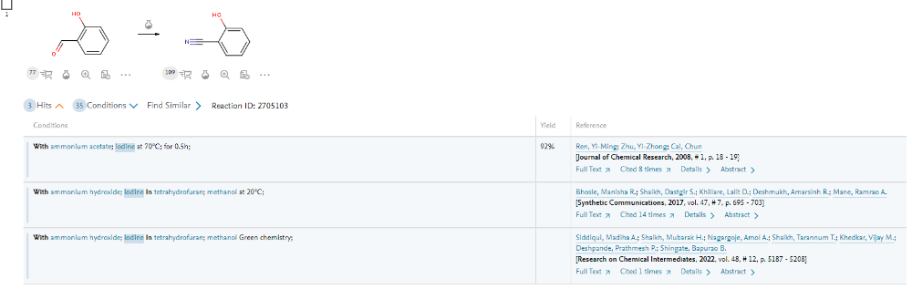

такой реакции даже я никогда не видел. из альдегида делают обычно оксим, и этот оксим потом с трифторуксусным ангидридом превращается в нитрил. а тут получится по идее йодистый азот, и когда он высохнет будет очень громко и фиолетово вокруг.
Подразумевается, что сначала получится имин, который и окисляется йодом. Хотя я тоже вижу впервые такой вариант. В принципе - годится. Правда, йод - гадость, не люблю с ним дело иметь.
опять небось какаято ирано-индийская химия. я честно говоря думал что там амид получается. просто альдегид плюс аммиак имин нихера не просто получается, значит нужен избыток аммиака, и с чем тогда йод прореагирует сначала, а с чем потом?))
ахаха как в воду глядел
Сталкер: шадоу ов Бхопал, йолки
навалите в реакцию аммиака и йода, получите нитрил.. и еще кое-что?
