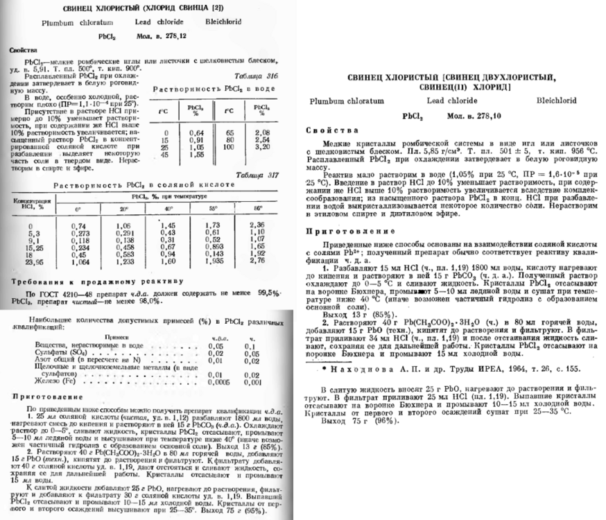

Посмотрел, там есть растворимость PbCl2 при 100о С. В общем, не буду отчаянно спорить, но лично мне не кажется что PbCl2 всерьез подвержен гидролизу.

Вы лучше почитайте Карякин "Чистые химические вещества" 1974, стр. 324, вам понятней станет
Ну вот смотрим Карякина:
Написано что сушить PbCl2 нужно ниже 40о С, я так понимаю что имеется ввиду что влажный хлорид свинца отщепит часть хлороводорода при нагревании, что абсолютно логично. А так-то и в кипящей воде он растворяется без разложения.
Самое смешное, если в Википедии неизвестный автор написал о том что PbCl2 гидролизируется потому что решал задание вроде написать молекулярное, полное и сокращенное ионное уравнения гидролиза такого-то вещества...
Изменено пользователем Shizuma Eiku

PbCl2 + H2O (ПАР) = PbCl(OH) + HCl  Условия: 50° C
Гидролиз паром водяным при 50°
Видимо в жидкой воде HCl поскольку сразу не улетает, гидролиз обратим
