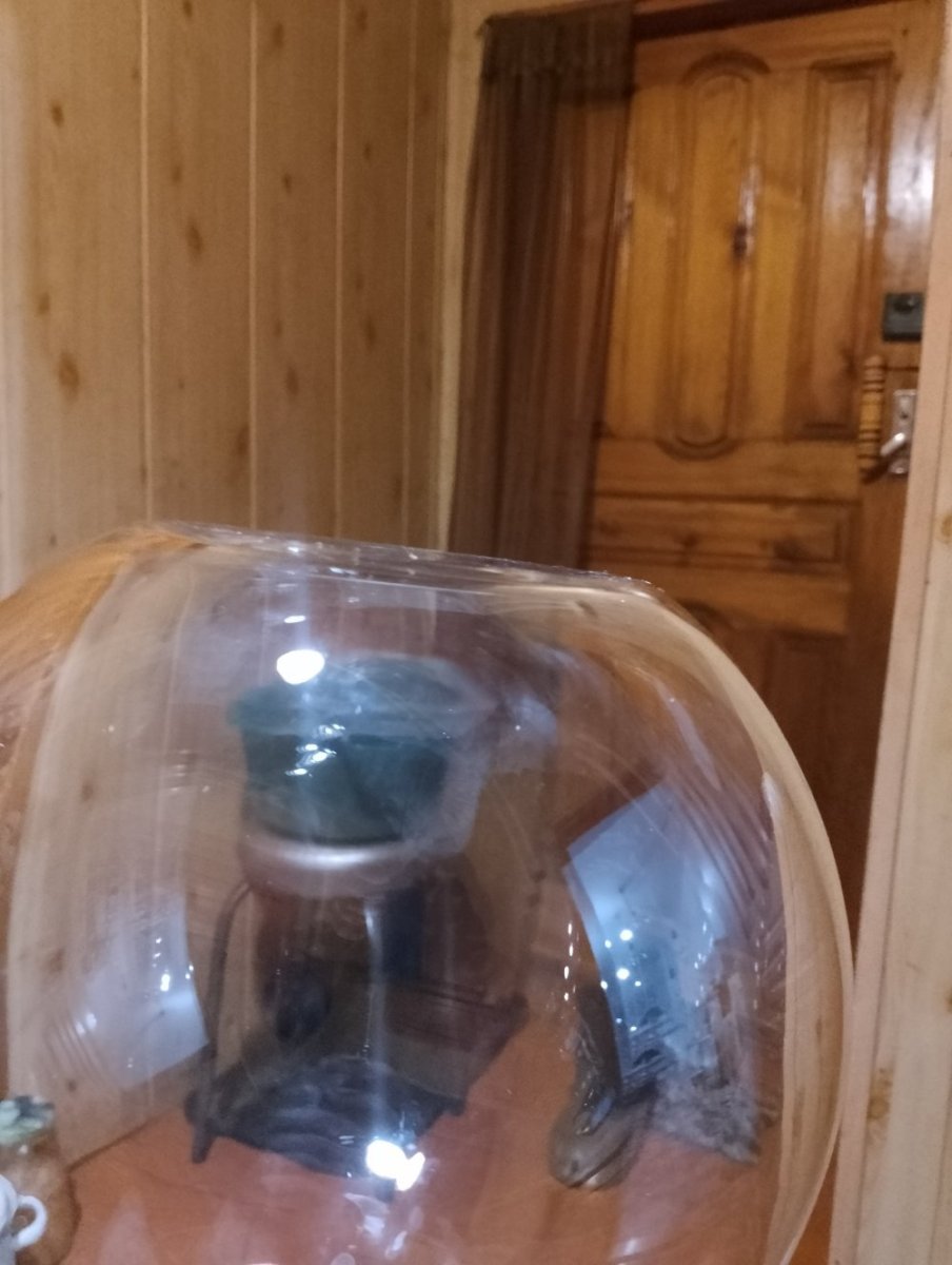

LeadHydroxide Опубликовано 9 Января, 2025 в 17:58 Поделиться Опубликовано 9 Января, 2025 в 17:58 (изменено) В 09.01.2025 в 17:54, yatcheh сказал: В моей практике было было 260С и то - в бане. Ну, если аккуратно нагревать (и не менее аккуратно охлаждать), то выдержит. Тут ещё надо верх утеплить, шоб не было сильного градиента температуре по высоте. Показать Я серную перегонял раньше, и концентрировал, в двухлитровой колбе. Но та была хорошего качества, и с полностью круглым дном. Эта не знаю, как выдержит. Грею с регулятором напряжения, постепенно поднимая температуру по мере надобности. Начинаю с четверти мощности, и до полной не дохожу почти. Температура нагрева не может превысить 400 при полной мощности Изменено 9 Января, 2025 в 18:01 пользователем LeadHydroxide Ссылка на комментарий

LeadHydroxide Опубликовано 22 Января, 2025 в 20:08 Поделиться Опубликовано 22 Января, 2025 в 20:08 В 09.01.2025 в 17:54, yatcheh сказал: В моей практике было было 260С и то - в бане. Ну, если аккуратно нагревать (и не менее аккуратно охлаждать), то выдержит. Тут ещё надо верх утеплить, шоб не было сильного градиента температуры по высоте. Показать Колба 5 литров, но как видно на фото, дно плоское, и соответсвенно есть угол, хоть и не прямой. Ссылка на комментарий
yatcheh Опубликовано 23 Января, 2025 в 09:40 Поделиться Опубликовано 23 Января, 2025 в 09:40 В 22.01.2025 в 20:08, LeadHydroxide сказал: Колба 5 литров, но как видно на фото, дно плоское, и соответсвенно есть угол, хоть и не прямой. Показать Ну, плоскодонка. Если стекло термостойкое - можно греть, как и круглодонную. Ссылка на комментарий
LeadHydroxide Опубликовано 23 Января, 2025 в 11:08 Поделиться Опубликовано 23 Января, 2025 в 11:08 В 23.01.2025 в 09:40, yatcheh сказал: Ну, плоскодонка. Если стекло термостойкое - можно греть, как и круглодонную. Показать Это китайщина с алиэкспресс, вообще никаких надписей о термостойкости нету. Греть буду асбесто нихромовым нагревателем, и сверху положу много минеральной ваты. Охлаждение тоже не снимая вату естественным образом Ссылка на комментарий
