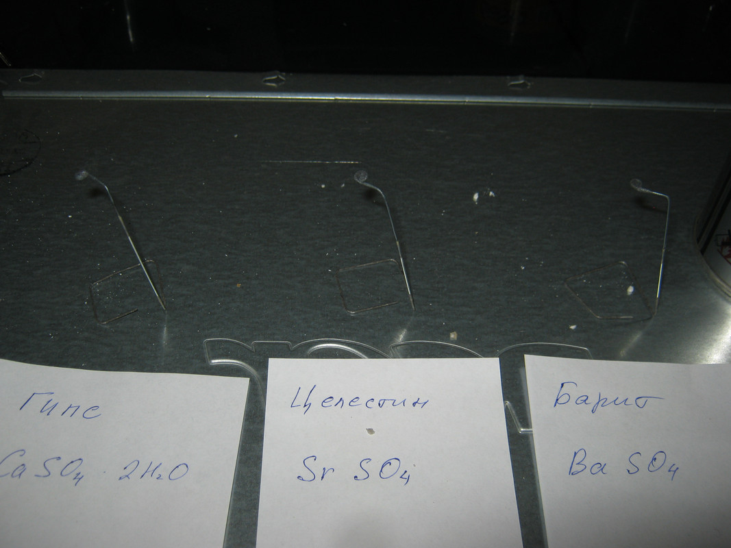

Прокаливание сульфатов щелочноземельных металлов с железом.
Ангидрит СaS04 , Целестин SrSO4 , Барит BaSO
Маленькие кусочки прокаливались на подставке из железной проволоки в пламени воздушно-пропановой горелки.

Химии там полно. Начиная с плавления. Все три сульфата как известно не плавятся если прокаливать их не на железной проволоке предварительно прокалённой на воздухе и покрытой окалиной.  Но так как кусочки сульфатов лежат на этой самой окалине, там идёт реакция (какая?) c образованием расплава который обволакивает всё и образуется расплавленный шарик. Из которого потом летят искры.
Конечный результат прокаливания:  застывший расплав.  В составе предположительно в основном феррит кальция, стронция, бария.  И сколько то серы не выгоревшей.
https://i.postimg.cc/YqQrzpQP/IMG-7039.jpg
Изменено пользователем Метвед
