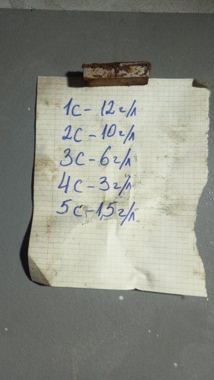

Вам с какой точностью надо? Самое простое и кустарное ( оборудование: секундомер или часы с секундной стрелкой, медная пластина, абразивная шкурка)-  на зачищенную до блеска медь капните исследуемый раствор. Если медь под каплей станет белой за 1 секунду- содержание 12 г/л, и т.д., как на листочке указано. Можно из нитрата серебра и фиксажа сделать образцовые растворы с различной концентрацией.
