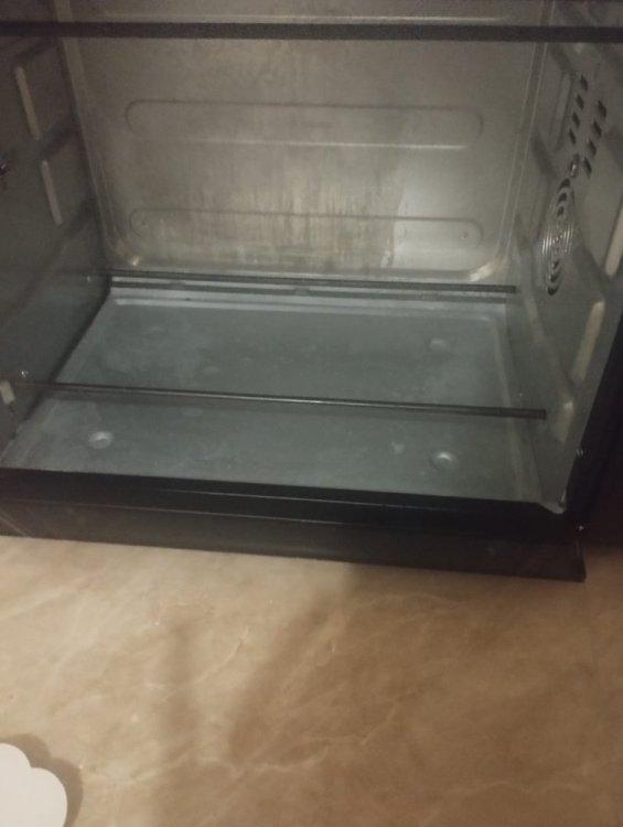

Помогите. испортили электродуховку чистящим средством.
tasia7
после помывки каким то средством, подозреваю что щелочным электро духовка стала выглядеть так. что можно сделать что бы вернуть ее в первоначальное состояние.
А самим как то модно что то сделать. Просто руками. Печь с конвертером новая ей всего неделя. Подруга удружила и решила помыть. Вот правда результат плачевный. Может каким нибудь средством можно как то исправить.
В 14.03.2024 в 01:35, tasia7 сказал:
Вам глядеться в неё что ли? Функционал печи не пострадал. Пеките пироги, скоро Масленица закончится.
Изменено пользователем pauk
В 14.03.2024 в 00:03, tasia7 сказал:
А что тут сделаешь? Щелочь пожрала цинк на оцинковке. Заполировать едва ли выйдет, цинк плохо полируется. Оно может еще потом начать ржаветь, если проело до железа.
Принять как есть и забить.
