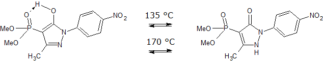

Бро, у меня было такое вещество. Диметоксифосфорилфенилпиразолон. Из раствора он получался в NH-форме, при 149С плавился, и кристаллизовался в OH-форме, а потом при 190С плавился окончательно, переходя в CH-форму. При медленном нагревании переход проходил без плавления - из табличек вырастали иголки.
Все три таутомера были изолированы и охарактеризованы ИК-спектрами.
