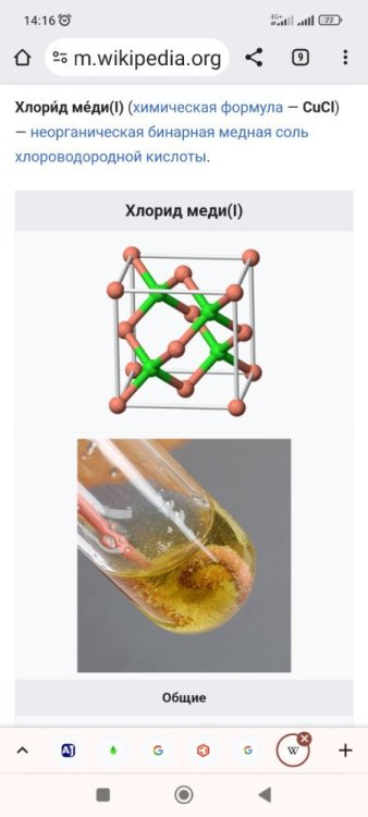

В 04.05.2024 в 03:30, dmr сказал:
Одновалентная медь как правило желто красных цветов
Всю жизнь сталкивался с зелеными. Да и ряд фотоаппаратов так считает. Например, вот https://pyrohobby.ru/catalogue/med-i-khlorid_132/ Есть версия, что так влияет примесь двухвалентной.

В 04.05.2024 в 05:30, dmr сказал:
Одновалентная медь как правило желто красных цветов. Оксид черный
немного не так
оксид меди 1 Cu2O имеет красный цвет
гидроксид меди 1 CuOH желтый
однако CuCl, CuBr, CuI белые, становятся зеленоватыми из-за гидролиза во влаге воздуха, получаются гидроксо-соли(кроме CuI, он на воздухе переходит в йод и медь)
CuH бежевый порошок
Cu2SO4 тоже белый, но синеет
Cu2SO3 кирпично-красный, устойчивый на воздухе (обычно в виде Cu2SO3*CuSO3*3H2O)
CuNO3 не существует на воздухе, однако тоже является белым порошком
Cu2S черный порошок
первые 5 я получал дома
у меди 1 скорее склонность к белому цвету, чем желтому и красному
