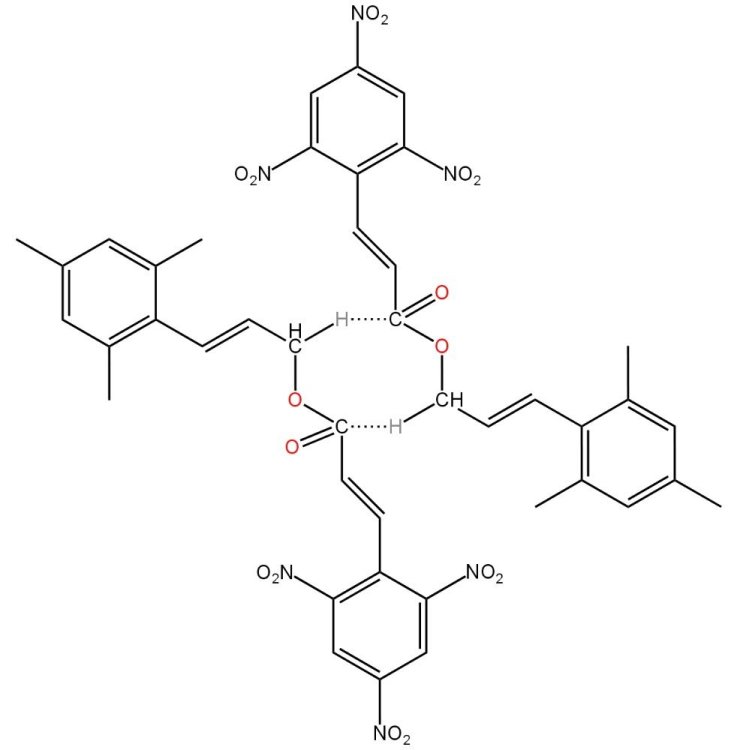

В 12.06.2024 в 17:48, Alex Ferrum сказал:
Может быть, может быть (прошу не кидаться камнями, это не какие-то проверенные научные данные, а всего лишь фантазии на свободную тему). Может быть данное вещество способно к подобному превращению путём гидридного переноса на карбоксильную группу, возможно через промежуточный восьмичленный цикл из двух молекул данного вещества. По этой причине введены две этиленовые группы, чтобы сохранить влияние бензольного кольца и устранить пространственные затруднения.
Мысль понятная - молекула разваливается на два альдегида. Есть, кстати и альтернативный путь - перегруппировка в ацилоин.
