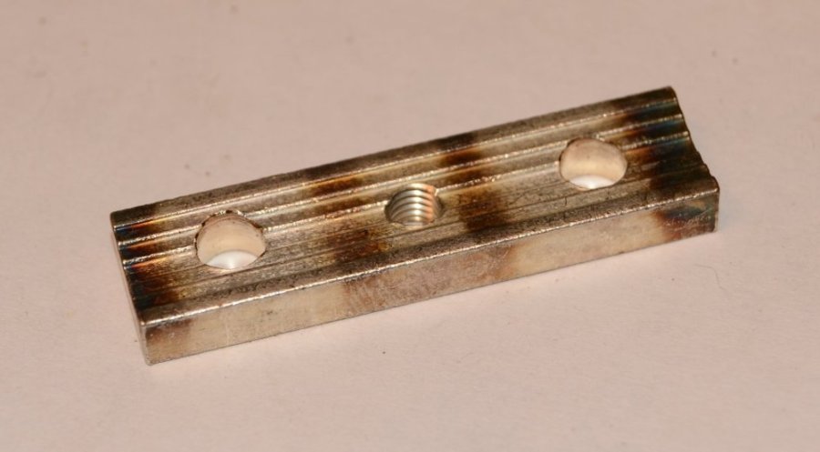

Какой лютый пц нашел с наборными зажимами ЗНИ - даже от дорогой китайской конторы IEK там главная контакт деталь вместо ожидаемой православной латуи с никелировкой сделана из какого-то возможно медьсодержащего сплава полумагнитного. Мож часть железа. По сверлению похожа на жестковатую латуньку. Но весьма белая.

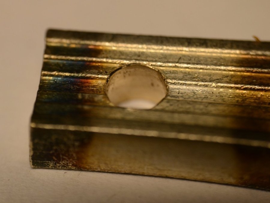

Так она прямо из магазина покрыта где свободный доступ воздуха какой-то чернотой. По краям весьма черной - где переходный слой там коричневатый потом синеватый. Никаких следов покрытия вроде нету. Черноту можно быстро стирать резинкой для стираний карандаша. Такие вот зажимки нуля тут обычно и горят быстро. Похоже которым селюкам везет больше - там электрик крутит менее химиченую за время хранения от китайского завода до продажи из магазина зажимку и она горит попозже. А которым везет меньше - тем опаньки быстрее. Разбирать зажимку и прочищать резинкой перед скруткой электрики тут мало обучены.
Зажимка стоит очень дорого - порядка 150ру-руб за версию на 35кв мм. Но сделана из какого-то антиэлектрического говнищща. По внешнему виду чернота в толстом окисле похожа на чернение серебра от сероводорода - была идея тут даже посеребрение. На старых совковых деталях электрики вроде бывает похожая чернота - но скорее после многих десяток века хранений на сырых ? складах. А тут похоже через сильно меньше 0.1 века.
Вот вопрос че это за сплав может быть и как можно убавить скорость газовой корозии такого говнищща. Ну кроме заливки контакт пастой скорее с какой-нить нефтяной основой. Мож пробовать химически или электролитически никелировать ?
Изменено пользователем user2022
А че в нем еще магнит тянет ? Может типа железной-бронзы ? Хотя бронза вроде дороже латуни из за дороговизны олова - может там железо-латунь с чуть наличием медяшки. По вики - Бро́нза — сплав меди, обычно с оловом в качестве основного компонента, но к бронзам также относят медные сплавы с алюминием, кремнием, бериллием, свинцом и другими элементами, за исключением цинка (это латунь), никеля (это мельхиор), цинка и никеля (это нейзильбер). Какой-нить мусор из металолома переплавили и выгнали серию пластин.
Написал жалобу в сапорт иека на гнилые уже из магазина зажимки - сказали по конструкции им китайцы обещали класть православную электротехническую латунь (и может даже никелированую за такое бабло). Но китайцы могли положить какое-то говнищще при отгрузке партии и теперь надо проводить расследование - надо с коробки брать дату производства и номер партии и чтобы смотрящие пробовали как-то изучить проблему. В хорошем случае даже обещают заменить товар на исправный. Типа это не_подделка под иек - это просто китайцы обманули хозяев иека. Теперь вот у селюков на зонах от таких косяков усилено горят электротехнические сборки.
