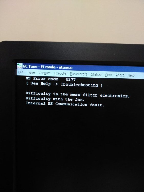

Здравcтвуйте.
В наличии имеется хроматограф Agilent 7890A c масс-спектрометрическим детектором MSD 5975C.
При включении не подается напряжение на филаменты (источник ионов). В чем может быть причина? Может быть, кто-нибудь сталкивался?
Код ошибки 8277. Фото прилагается

В 27.06.2024 в 08:19, edigemus сказал:
Спасибо большое, проблема действительно оказалась в филаменте, но он не сгорел, а просто коротил.
Мне когда объясняли принцип работы газового масс-детектора, рассказывали, что филамент - это просто вольфрамовая ниточка и время жизни ее зависит от уровня вакуума в масс-детекторе. Поэтому частые наколы парофазных проб ускоряют ее перегорание.
