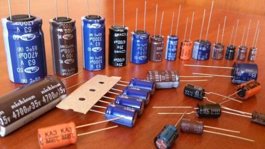

сергей1983 Опубликовано 31 Июля, 2024 в 02:58 Автор Поделиться Опубликовано 31 Июля, 2024 в 02:58 какие длительные рассуждения и ради чего? растворить всё и высадить электролизом? а есть другие идеи? это и так уже понятно разница только в затратах на кг полученного продукта в итоге. есть еще вопрос значимый на всех платах много конденсаторов в алюминиевом корпусе, как можно получить чистый алюминий убрав засоры ? алюмишка как понимаю в принципе с кислотами не хочет дружить, да и инфы на ютубе вооще не могу найти, как получить алюминий , из бумажных и электролитических? их большое количество, но ни чего кроме как обжиг в без кислородном пространстве с последующим дроблением и плавкой не приходит в голову , у кого какие мысли? Ссылка на комментарий
