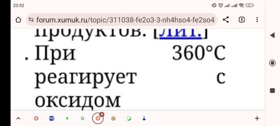

Вы до скольки грели? До 360?

В 23.07.2024 в 21:51, dmr сказал:
Маловероятно что сульфат аммония вообще можно нагреть жидким до 380о С т.к. при сильном нагревании он попросту перегоняется из-за того что кипит серная кислота. Реальная температура кипения серной кислоты 320о С.
