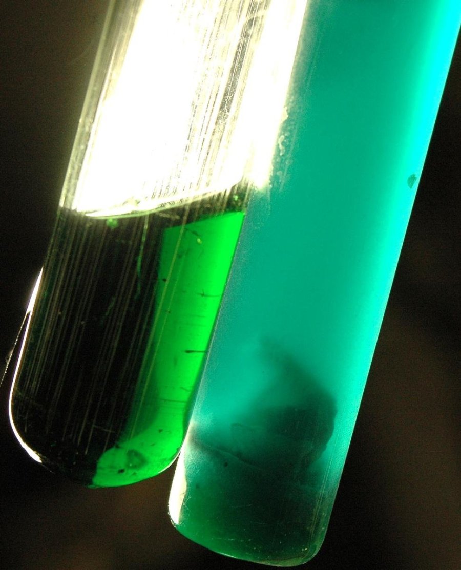

chemister2010 Опубликовано 7 Октября, 2024 в 16:42 Поделиться Опубликовано 7 Октября, 2024 в 16:42 (изменено) Пока моё предположение, что мы имеем дело с солями хрома. Тогда с щелочью будет грязно-зеленый осадок, растворяющийся в избытке щелочи. Если к такому раствору добавить окислитель - получится желтый хромат. Изменено 7 Октября, 2024 в 16:44 пользователем chemister2010 Ссылка на комментарий

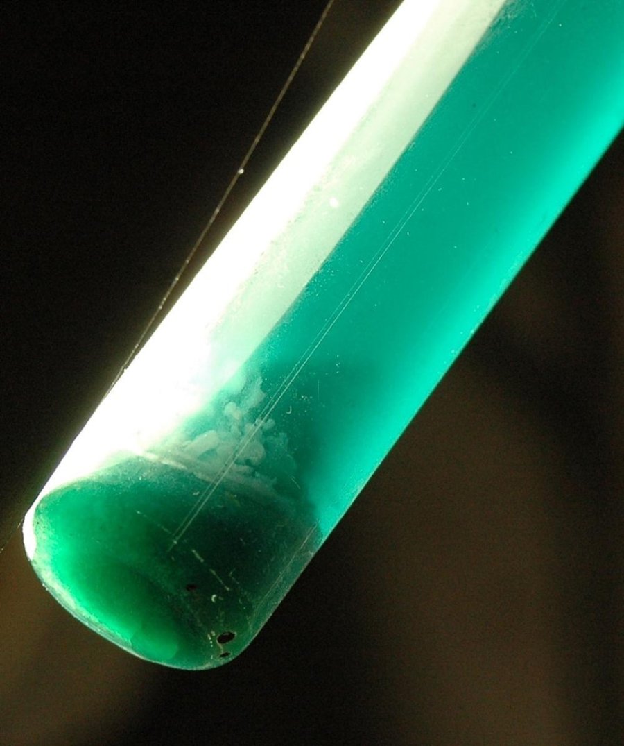

Leha787 Опубликовано 24 Октября, 2024 в 17:21 Автор Поделиться Опубликовано 24 Октября, 2024 в 17:21 Дошли руки подсыпать KOH, как просили. В р-р соль+H2SO4 добавлен с избытком KOH. Оставшийся р-р с KOH реально зеленый - не взвесь)) Ссылка на комментарий
