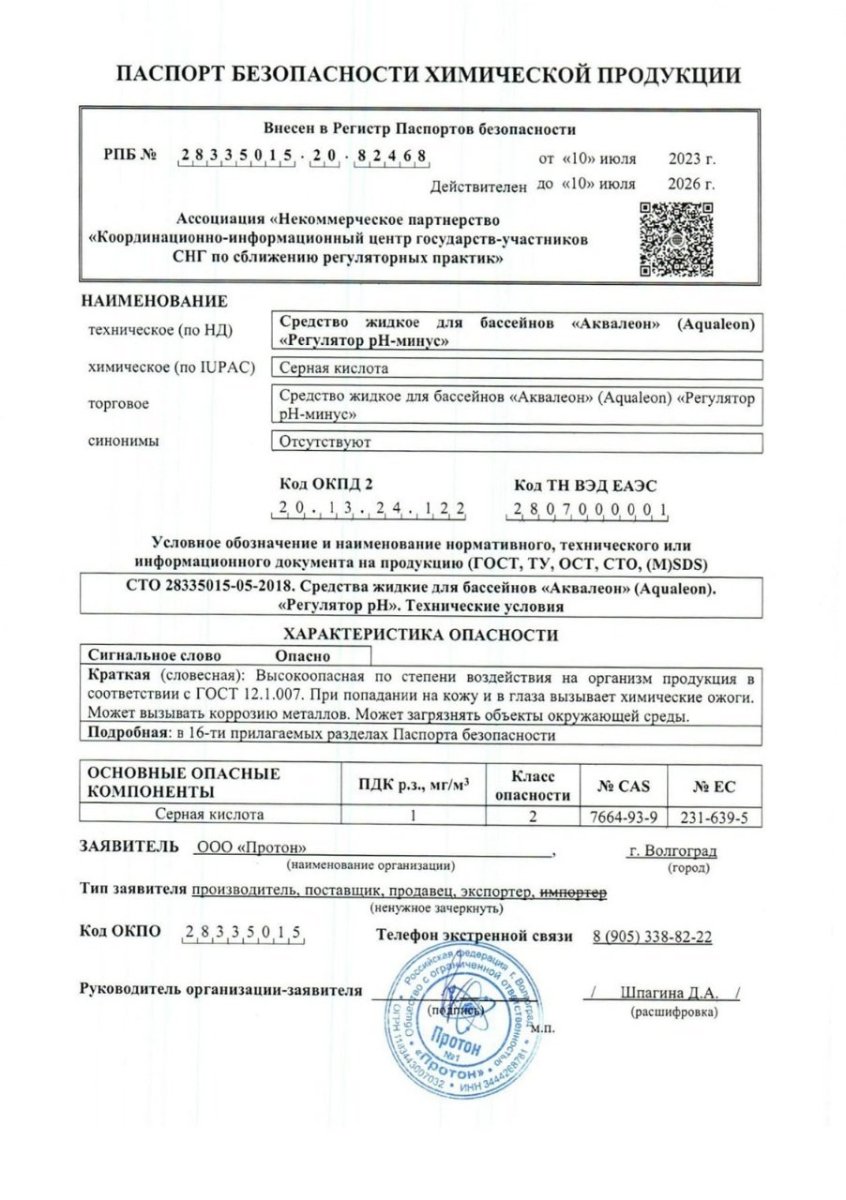

Коты Опубликовано 20 Ноября, 2024 в 11:21 Автор Поделиться Опубликовано 20 Ноября, 2024 в 11:21 Здравствуйте. Запросили паспорт качества у завода-изготовителя реагентов, написано что только серная кислота вроде, по виду конечно не концентрированная, подскажите пожалуйста, есть ли какой либо способ узнать ее точную концентрацию? Я конечно понимаю что можно например ареометром ее померить или реакцию нейтрализации с индикатором провести, но просто я уже уволился из той конторы и не могу отобрать кислоту на анализ, а мне это нужно знать для другого бизнес- проекта. Может кто то знает ее точную концентрацию, буду очень премного благодарен) P.S. И еще пожалуйста подскажите, кто точно разбирается в документации- вот если в таком документе как я прикрепил указана только серная кислота, то значит в ней не может больше быть никаких присадок/добавок, ну типа ингибиторов каких то? Ссылка на комментарий
pauk Опубликовано 20 Ноября, 2024 в 17:37 Поделиться Опубликовано 20 Ноября, 2024 в 17:37 В 20.11.2024 в 16:21, Коты сказал: Здравствуйте. Запросили паспорт качества у завода-изготовителя реагентов, написано что только серная кислота вроде, по виду конечно не концентрированная, подскажите пожалуйста, есть ли какой либо способ узнать ее точную концентрацию? Я конечно понимаю что можно например ареометром ее померить или реакцию нейтрализации с индикатором провести, но просто я уже уволился из той конторы и не могу отобрать кислоту на анализ, а мне это нужно знать для другого бизнес- проекта. Может кто то знает ее точную концентрацию, буду очень премного благодарен) P.S. И еще пожалуйста подскажите, кто точно разбирается в документации- вот если в таком документе как я прикрепил указана только серная кислота, то значит в ней не может больше быть никаких присадок/добавок, ну типа ингибиторов каких то? Вот что удалось нарыть в интернете при беглом обзоре : Цитата Описание: Содержание активного вещества не менее 38%. Применим как для автоматических систем дозирования, так и для ручной обработки. Жёсткая вода, а также интенсивное использование бассейна требуют увеличения объёма и частоты добавления средства. Состав: Водный раствор неорганической кислоты и антикоррозионных добавок. https://www.ozon.ru/product/regulyator-ph-minus-dlya-basseyna-aqualeon-zhidkoe-sredstvo-10-l-12-kg-1562011260/ Цитата Известно, что уротропин тормозит коррозию стали в серной и соляной кислотах (Алцыбеева А.И., Левин С.Е. Ингибиторы коррозии металлов. Л.: Химия, 1968, 28-29 с.). Однако как для стали, так и некоторых других металлов, например цинка и марганца, замедление коррозии недостаточно эффективно. Другой недостаток уротропина как ингибитора заключается в том, что его концентрация, необходимая для защиты стали, весьма велика, достигая 2% (т. е. исчисляется сотнями миллимолей на литр). https://yandex.ru/patents/doc/RU2296816C1_20070410 Какую пользу можно извлечь из этой инфы? Грубо говоря, это фактически литруха 36%-ного сернокислотного аккумуляторного электролита с добавкой пары 10-граммовых таблеток сухого горючего (уротропина). 1 Ссылка на комментарий
