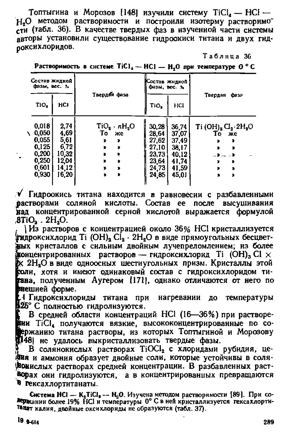

Реально ли из раствора TiCl4  в соляной кислоте получить водные оксихлориды в твердом виде? По аналогии с хлорокисью циркония.
Можно получить Ti(OH)2Cl2*2H2O и Ti(OH)3Cl*2H2O. Собственно, вот страничка из "Химии титана" Горощенко за 1970 г. Но мне кажется, что в описании их получения эти формулы должны быть поменяны местами. По идее, Ti(OH)3Cl*2H2O должен осаждаться из менее концентрированных растворов соляной кислоты, чем Ti(OH)2Cl2*2H2O, а не наоборот.

В 16.10.2025 в 11:26, grau сказал:
  Скрыть контент
Спасибо за полезную ссылку. В более свежей литературе этого не нашел. Пробовал разбавлять хлористый титан солянкой и выпаривать на водоструе при 100С, получается сначала густая масса (как и описано в книжке), которая со временем полностью твердеет. Если ее закинуть в воду она как бы "расходится" навроде того как известь не гашеная из кусков становится молочного вида взвесью, видимо проходит полный гидролиз. Про гексахлортитанаты интересная тема, возможно они мне тоже подойдут. В целом моя цель получить формы титана 4 с умеренной устойчивость к гидролизу в водных средах.
