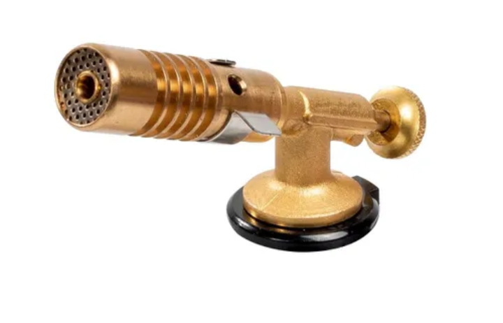

А пробовал ли кто в горелки - насадки на баллон "турист" вместо бутана дуть МАПП-газ? Ежу понятно, что воздуха для МАПП нужно меньше, вот есть с  регулируемым воздухозаборником.
Более того, проходное сечение для воздуха можно уменьшить, запаяв вот те ненужные отверстия в сеточке по периметру, которые с латунной трубкой контактируют.  Мне широкое пламя не нужно. Это работает, я экспериментировал с бутановой насадкой, хотел через силиконовый шланг гнать уже готовую бутановоздушную смесь к самодельным соплам - хер вам! Пропорция смешения газов изменяется, за счет аэродинамического сопротивления шланга воздуха становится меньше😁
Это я к тому, что неважно, воздухозаборник ты перекрываешь, или сопло заужаешь, эффект одинаков👌
Смысл задумки в том, что горелка с вихревым пламенем для МАПП у меня уже есть, для своих целей подходит (пайка твердыми припоями крупняка).
Нужна горелочка с узким ламинарным пламенем (в ходу термин "карандашное") для мелких деталей, зачем лишний недешевый газ на ветер👌 "Карандашные" и со сменными насадками либо стоят дохера, типа ГП-3, ГП-2. Либо имеют огромное сопло, раза в четыре по мощности больше, чем для моей мелкотни надо🤔
Вот эта цельнометаллическая латунная по отзывам ЗБС живучая, и по видосам форма пламени - что надо. На бутане конечно, МАПП в них никто не пробовал.
Особенно форма пламени станет правильнее, если сеточку по периметру таки запаять, это 100%. Оставить минимум для поджига центральной быстрой струи.
Хотя для МАПП, учитывая большую скорость распространения фронта горения в нем, по сравнению с бутаном, возможно продолжит устойчиво гореть даже если запаять всю сеточку.

Не получается видео, так на словах расскажу. Короч купил я на Озоне подобный баллончик 1000 мл 400гр жидкого газа в нем. Без бренда, ноунейм. Их там выбора тьма, но блять везде "доставка в ваш регион недоступна" - правильно, Озон стремается такие бомбы возить. Доставка от конкретно этого продавана была доступна, партнером -СДЭК. Получил сабж в пупырке+картонная коробуська+черный стрейч сверху. В горелке работает пиздато, явно не пропан👌 Седня уже решил конкретно доебаться до состава содержимого баллона, разобрал горелку, позамотал чорной изолентой все воздухозаборники. Чтоб шел чистый газ, без примеси воздуха. И что бы вы думали? Ска, зажигается с ощутимым хлопком и горит ярким коптящим пламенем🤗  С явными признаками тройной связи, как ацетилен, только чуть помедленнее. Выходит есть настоящий МАПП "сделано в Китае" причем недорого😇
