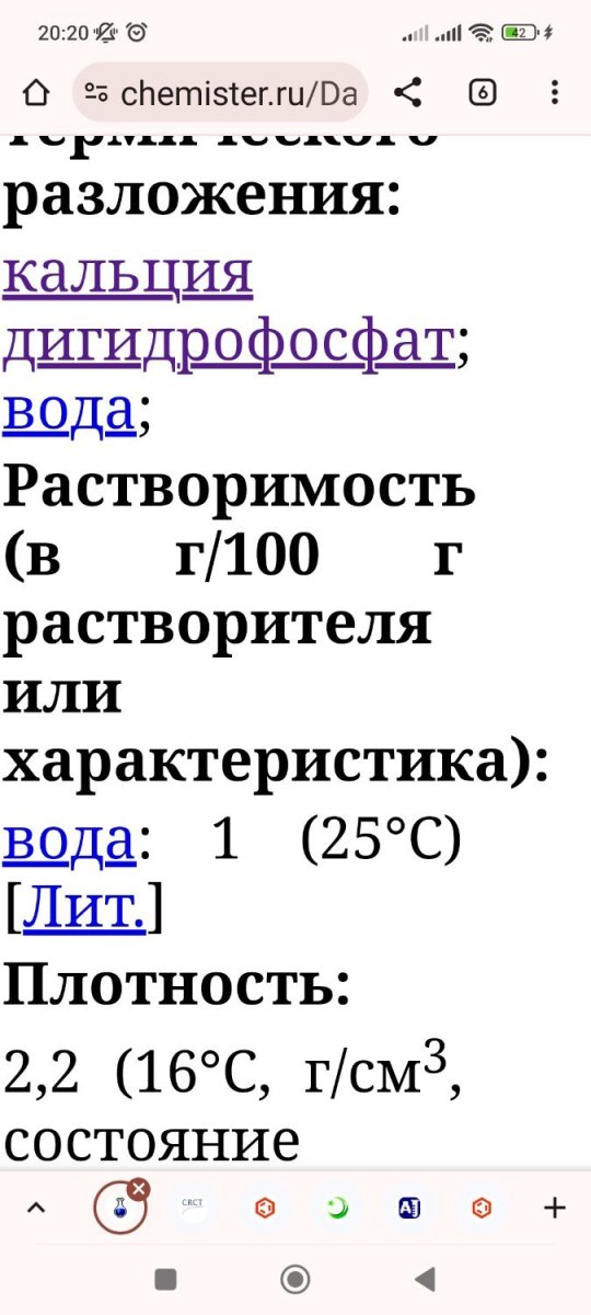

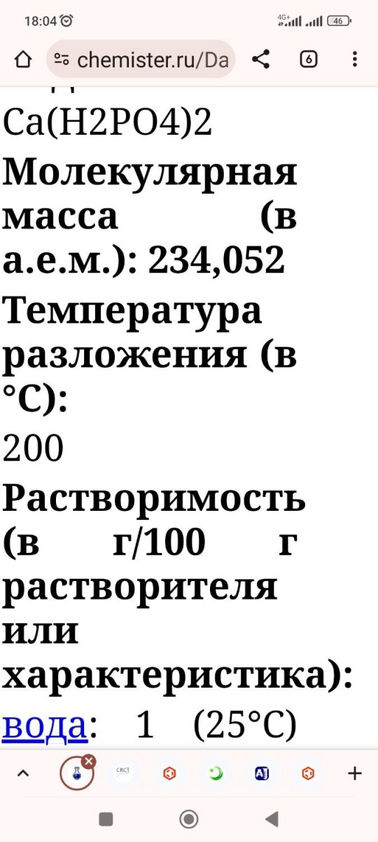

Получается вещество растворимо 1 гр на 100 гр воды, при 25 градусов. Правильно я понял?
  • 0
В 09.11.2024 в 19:39, He3Haika сказал:
Вот тут указано значение 2 г/100 мл, но только не ясно, относится оно к кристаллогидрату или к безводному веществу.
Формула дана без воды, но на фотографии явно кристаллогидрат.
