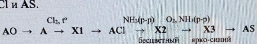

Определите металл А и состав соединений X1 - X3
Определите металл А и состав соединений X1 - X3. Напишите уравнения протекающих реакций, укажите условия их проведения. Укажите окраску соединений ACl и AS. AO=A+Cl2=X1=ACl+NH3=X2+O2+NH3=X3=AS

В 21.11.2024 в 21:58, chemister2010 сказал:
Металл - медь.
Зачем вы вкатали еще одно задание из органики - непонятно.
Спасибо. Сайт глючил, я не знаю откуда взялось задание из органики
A - Cu
X1 - CuCl2
X2 - [Cu(NH3)2]Cl
X3 - [Cu(NH3)4](OH)2
CuO + H2 --> Cu + H2O (при нагревании)
Cu + Cl2 --> CuCl2 (при нагревании)
CuCl2 + Cu --> 2CuCl↓ (в растворе)
CuCl + 2NH3 --> [Cu(NH3)2]Cl (в растворе)
4[Cu(NH3)2]Cl + O2 + 12NH3 + 6H2O --> 4[Cu(NH3)4](OH)2 + 4NH4Cl (в растворе)
[Cu(NH3)4](OH)2+ Na2S --> CuS↓ + 4NH3 + 2NaOH (в растворе)
CuCl - белый
CuS - чёрный
