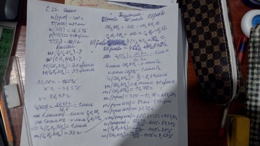

What's my life? Опубликовано 27 Ноября, 2024 в 15:08 Автор Поделиться Опубликовано 27 Ноября, 2024 в 15:08 Почему у меня не сходится с ответами задачи 6.21 и 6.22 можете посмотреть, пожалуйста? Ответы: 6.21. 50% бензола, 30% анилина, 20% фенола 6.22. 17,33% анилина, 4,55% метиламина Ссылка на комментарий
What's my life? Опубликовано 27 Ноября, 2024 в 16:38 Автор Поделиться Опубликовано 27 Ноября, 2024 в 16:38 Я посмотрел в Интернете, там оказывается были похожие прорешенные задания, и нашёл свои ошибки. Снимаю вопрос. Ссылка на комментарий
