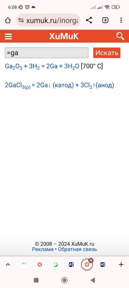

dmr Опубликовано 12 Декабря, 2024 в 01:09 Поделиться Опубликовано 12 Декабря, 2024 в 01:09 В 11.12.2024 в 22:33, Tobacco сказал: Хотелось бы углём восстановить. Не пойдёт https://xumuk.ru/inorganic_reactions/search.php?query=%3Dga Ссылка на комментарий
