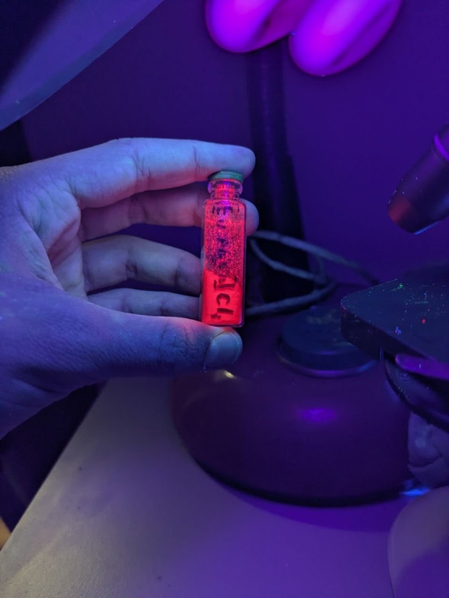

Здравствуйте! Я провожу исследование по синтезу люминесцентных металлокомплексов и недавно получил комплекс европия (3) и фенантролина, с предположительно следующей структурой: Eu(phen)3cl3. Как по вашему изменятся люминесцентные свойства такого комплекса, если вместо европия использовать другие РЗМ? какие рзм стоит попробовать в первую очередь?IMG_20250105_131940_974.thumb.jpg.92d10b38d9be99131955cedf799f1db9.jpg
Что вообще больше влияет на люминесценцию комплекса: металл или лиганд? Судя по комплексам которые я получал, металл не даёт особой разницы в цвете свечения готового люминофора. То есть например все комплексы 8-оксихинолина под уф светились либо зелёным, либо голубым. Других цветов свечения получить не удалось.

Надо снимать спектр флуоресценции  и смотреть его изменения. на глаз  мало что заметно
С тербием сделайте, будет интенсивная зеленая люминесценция от УФ фонарика 365 нм.

И с европием зеленым? Быть не может.

Комплекс европия с оксихинолином вообще не имел флуоресценции

Такого быть не может. Я с лантаноидами работаю. Люминесцируют все соли Eu3+ и оксид, и даже продажные соли гадолиния тоже часто люминесцируют из-за примеси европия. Тем более, оксихинолин - хорошая антенна для возбуждения европия.
Вот, наугад нагуглил статью:
https://analyticalsciencejournals.onlinelibrary.wiley.com/doi/abs/10.1002/bio.3482
The results showed that 8-hydroxyquinoline derivatives had good energy transfer efficiency for the Eu(III) ion.

Угу, только у вас в статье не совсем Оксихинолин, это более эффективная в плане люминесценции производная. Комплекс Euq3 (q- оксихинолин), не флуоресцирует в отличие от аналогичного комплексаAlq3.Screenshot_20250106-094626.png.571519dd800912d4caf7f1516250d1b5.png

Да не может этого быть. Европий люминесцирует и без всяких "антенн", все его обычные гидратированные соли люминесцируют, повторяю. Цель получения новых комплексов с европием - повышение эффективности люминесценции, квантового выхода, а не то, чтобы она вообще появилась , она всегда у европия есть. Комплекс Eu с оксихинолином наверняка получен давным-давно и его люминесценция описана, просто это надо искать.

Да, люминесценцию неорг солей европия наблюдал, но в литературе я не встречал упоминаний флуоресцентного комплекса Euq3. Все описанные люминесцентные комплексы европия имели более сложные и эффективные лиганды. Хотя по логике да, "антенна" оксихинолина не должна подавлять люминесценцию европия.
Комплексы гидрокси-хинолина используют как материалы OLED дисплеев, но это комплексы алюминия индия, цинка.    Ион европия (3+) - сам по себе источник люминесценции, а его комплекс содержит 2 источника.   Как они будут взаимодействовать между собой, так сразу и не скажешь.
