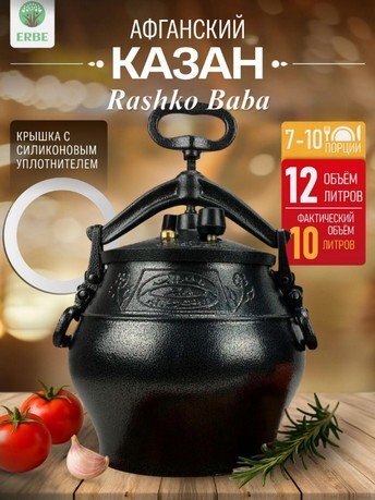

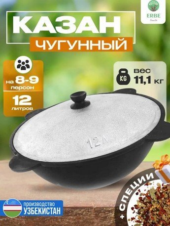

Вопрос хоть и не ко мне, но всё же отвечу. У меня две единицы восточной посуды. Одна - афганский казан-скороварка и здоровый чугунный казан, именно казан для плова с алюминиевой крышкой из Узбекистана, как бы.
Казан афганский никакого чёрного осадка не даёт. Никакого привкуса не было замечено. Сейчас протёр салфеткой - просто чуть жёлтая от следов бульонов. Тяжесть умеренная. Не точно не силумин. Килограмм 5-6.
Казан узбекский чугунный для плова тяжеленный. 10+ кг весит, по ощущениям, а может и все 15. Он пачкался чёрным, хоть прокаливай его на огне с солью, хоть не прокаливай.
Как я это исправил. Я вычистил его болгаркой до металла, и потом в блестящем нём сделал пару раз плов. После каждой готовки обязательно обмазывал его льняным маслом и прокаливал, чтобы не ржавел, ибо ржавеет достаточно быстро. В итоге казан обзавёлся довольно прочным чёрным "фирменным" нагаром, который не пачкается, не даёт привкуса и никак не сказывается на готовом блюде.
Что там за казан у топикстартера - я лично не знаю, поэтому прилагаю фотки моих персональных, для конкретики.
