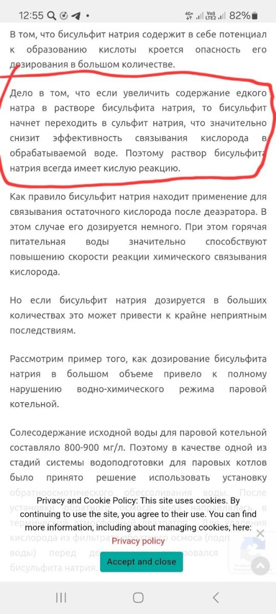

В 17.01.2025 в 12:59, aversun сказал:
Бисульфит в щелочной среде?
Нет конечно, имеется ввиду кислая реакция бисульфита и щелочная сульфита.
Речь идет о сравнении эффективности этих солей для связывания растворенного в воде кислорода.
Во многих источниках почему то написано о том, что бисульфит гораздо лучше связывает кислород, а в щелочной среде эта реакция значительно замедляется.

В 18.01.2025 в 21:59, Кошачий Туалет сказал:
У сульфита слабощелочная реакция с рН где-то в районе 9-9,5, сернистая кислота довольно сильная, сильнее фосфорной.
Если хочется как-то защелочить бисульфит, то разумнее это делать сульфитом.
