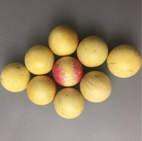

А вот здесь Вы не правы абсолютно. У меня в коллекции есть несколько комплектов шаров из слоновой кости. Есть один комплект - уникальный, подаренный величайшему бильярдисту прошлого одним из Махараджей Индии - которым никогда не играли. И шары выцветшие, так как хранились не в упаковке а в открытом виде выставлялись на обозрение. Так что одно другому не мешает, я о потере цвета при использовании и при выцветании.
А вот комплект, который использовался в игре, потерял цвет странновато: на экваторе обесцветился, а по полюсам поясок цвета остался. Прилагаю фото. Так что прошу помощи именно в рамках моего вопроса, за что буду очень и очень благодарен. Ну а если подскажете почему такой странный эффект - вообще будет классно.
И кстати, вдогонку: обесцвечивание идет всегда в цвет основы или возможен промежуточный вариант типа черный-серый-нейтральный или синий-светло голубой-нейтральный?
Предположу что слоновая кость аннизотропна, есть слои поперек которых краситель входит хуже чем вдоль.
