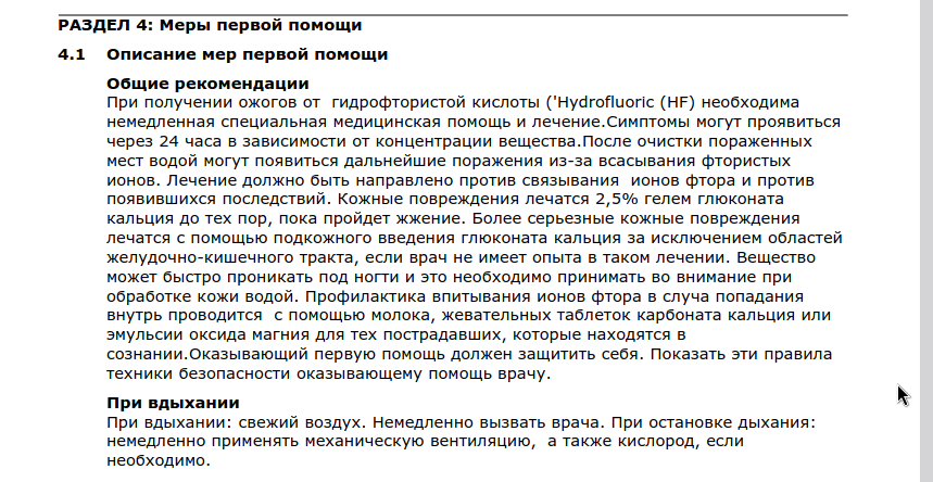

На сигме альдрих пишут опять про ионы фтора(про ацетилфторид), смертельная гипокальциемия. И по фторсульфоновой (к слову пдк у нее выше чем у хлора, те средне ядовитое более менее) и тоже всяческие примочки с помощью кальция ну и магнезия.
