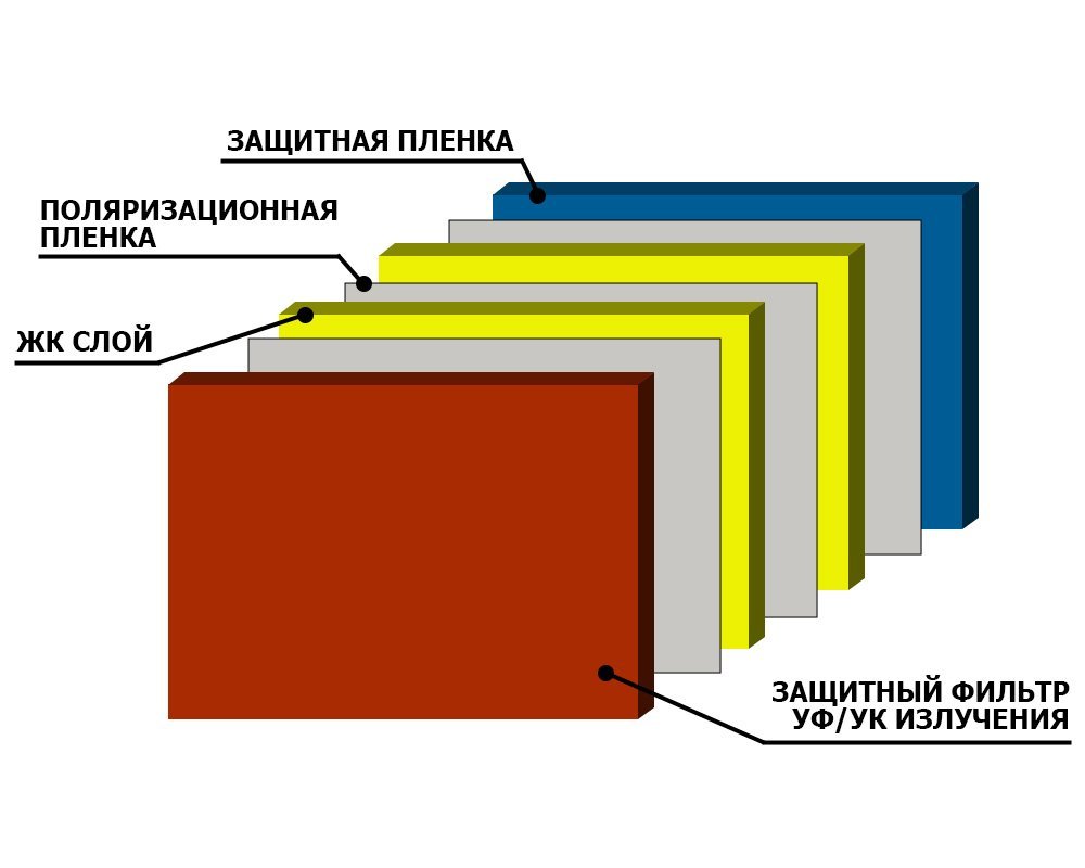

Доброго всем времени, извините вопрос не про химию, но про оптику и выгорание напыление.
Почему спрашиваю-Короче я хочу купить себе Б-Ушную Speedglas 100v. Но сомневаюсь не выгорело ли её напыление.
Ибо как я понял (ВОЗМОЖНО ОШИБОЧНО?) с годами, точнее в течении эксплуатации, в пакете хамелеона выгорает защитное напыление. Вопрос на сколько это критично?
Ну то есть в ЖК-пакете есть защитный слой с нанесённым напылением, и в зависимости от интенсивности и объёма он выгорает (ЛИ!?). И если выгорает, то на склько это критично?
В общем вот эскиз примерного устройство светофильтра и вот интересует, на сколько критично выгорание защитного слоя? (он первый и красный)
Скажите пожалуйста, кто разбирается в напыление в оптике.  Стоит или нет?
Спасибо

Покупать бывшие в употреблении СИЗ - очень плохая идея.
Так уж напыление, а не литое красное стекло? Тогда там неорганическая окраска, которая стойка.
Надо смотреть каталоги стекл из чего делают красные стекла - какой металл соль добавляют в варку стекла.
Страшнее оказ ЖКИ и получение зайцев.

 Во что нашёл
https://www.apexweldingsafety.com.au/blog/why-are-welding-lenses-green
Цитата
Металлические слои, включая 5 слоев серебра и 6 слоев оксида алюминия, работают в сочетании со стеклянной подложкой и поляризационными фильтрами для отражения и/или поглощения ИК- и УФ-излучения.
Именно эти металлические слои придают автоматически затемняющейся сварочной линзе металлический фиолетовый цвет. Это имеет смысл, если учесть, как она отражает и поглощает КРАСНЫЙ (инфракрасный) и СИНИЙ (ультрафиолетовый) концы цветового спектра.
Красный + Синий = Фиолетовый.
Короче состав защитного покрытия оксид алюминия и серебро. Но на сколько оно сохранит свои защитные свойства  и не выгорит например за 5-10 лет?
В 30.01.2025 в 23:25, Вадим Вергун сказал:
Это же не респиратор или презерватив ;) , а высококлассное и не сильно дешёвое защитное стекло, аналог которого найти сильно дешевле можно вряд ли.
  • Согласен! 1
В 31.01.2025 в 09:21, Igory сказал:
Не понятно что за слои, металл пыль? Приклеили к стеклу, скорее когда отвалится. Если бы покрытие было литое, то оно теоретически было бы вечным.
Как черное стекло для сварщиков. Оно почти вечное.
