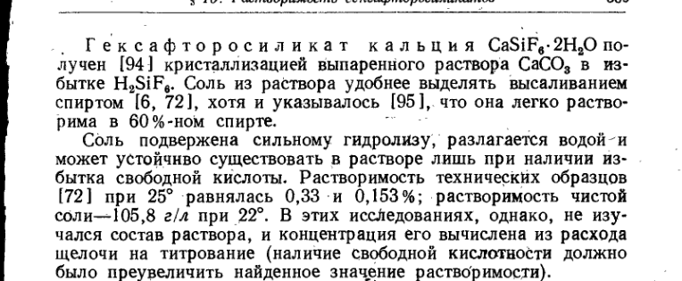

В 14.02.2025 в 20:47, BritishPetroleum сказал:
Можно оказывается . С избытком кислоты
А вас не смущает разбег оценки растворимости "технического" и "чистого" образца в тысячу раз?
Если кратко пересказать эту цитату - "толи получается, толи нет, по разному пишут, вот тут получается, тут не получается, тут рыбу заворачивали, тут что-то получается, но что - хрен его знает" :arrr:
