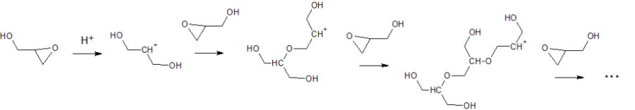

Гидроксиметилоксиран+KHSO4+t=?
C11H26NO2PS
В 11.02.2025 в 18:43, yatcheh сказал:
полиглицерин
Механизм, я так понимаю "потому что я так сказал"? (Не про вас лично)
Изменено пользователем C11H26NO2PS
В 11.02.2025 в 19:49, Paul_S сказал:
Там присоединение должно быть с образованием HOCH2CH(OH)CH2OSO3K, или при центральном атоме в продукте будет OSO3K. Скорее всего, не селективно.
Ну чувак выше про глицерин вроде верно ответил,с ответами сошлось
А это у вас какое то производное его?
В 11.02.2025 в 20:04, C11H26NO2PS сказал:
Сошлось, и зашибись :ay:
В 11.02.2025 в 19:35, C11H26NO2PS сказал:
Обычный механизм - кислотно-катализируемое раскрытие оксиранового цикла.
У меня и такой вариант был. Но при повышенной температуре это или обратимо будет, или перекрёстное алкилирование пойдёт. И всё свалится в полиглицерин. Мне так имховалось :)
В 11.02.2025 в 20:18, yatcheh сказал:
Вот в этом то и проблема,обычно цикл раскрывается Н+ и водой,а тут этим и не пахнет,кстати я сначала на какое то каталитическое окисление хитрое думал
В 11.02.2025 в 20:32, C11H26NO2PS сказал:
Это один из реакционных путей. Естественно, он может обрываться реакциею с гидроксилом и выбросом протона. Тогда - на колу мочало, начинай сначала. В результате получаются совершенно нерегулярная структура с невысокой степенью полимеризации.
В 11.02.2025 в 21:30, yatcheh сказал:
