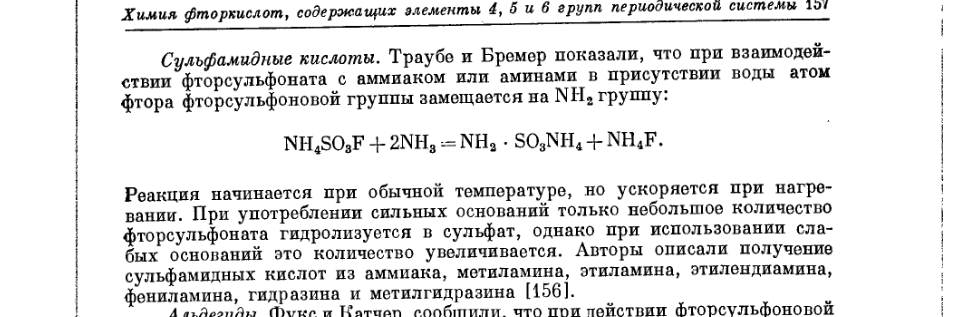

а там сульфаминовая кислота не получится?  В среде серной кислоты получатся только гидросульфаты
В 19.02.2025 в 23:25, Arkadiy сказал:
может и не нужна вода.... хотя она везде есть, хотя бы в минимальном количестве
так аммиака то точно нету, только аммоний в кислом гидросульфате, но это совсем другое ведь

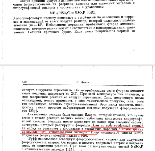

Фторид с хлорсульфоновой даст фторсульфонат(из которого под действием серки вылетит фторсульфоновая) и хлороводород. Видимо в этой смеси адской реально может выжить только фторсульфоновая
Причем у него то образуются фторсульфонаты то неудовлетворительно образуются
Видимо схема такая: гидрофторид аммония в смеси с хлоридом кальция(чтоб был безводный HCl) и пиросульфатом калия грузится в конц серку при охлаждении, все это дело нагреватся в стеклянном автоклаве минут 20, чтоб хлороводород не отлетел и катализировал реакцию пиросульфата с фторидом, потом наверное можно пробовать отогнать
