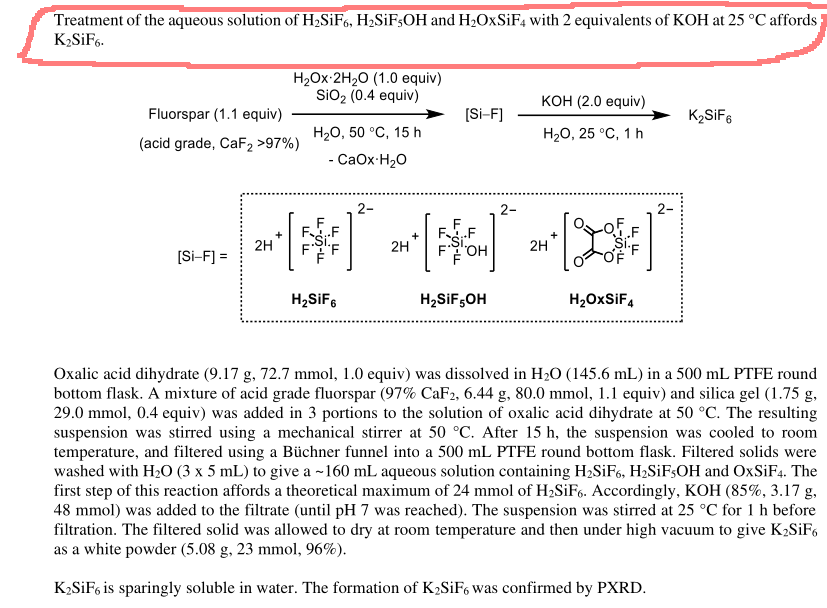

Там по умолчанию должно черти что получиться, судя по мануалу. мне надо из смеси выудить H2SiF6 в виде кальциевой соли. Калиевую соль получают действием щелочи на раствор

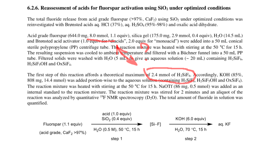

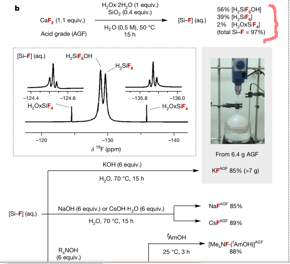

Я вот только единственно не понимаю, как у них при выходе в 39% h2SiF6 с 8 ммоль CaF2 получился теоретический максимум -.2.4  ммоль H2SiF6?
ведь 39 % с 8 ммоль это 3.12 ммоль плавикового шпата который переходит в h2SiF6 давая в 3 три раза меньше по молям H2Sif6 (в шпате 2 фтора против 6 фторов в кремнефтористой) итого максимум должен 3.12/3= 1.04 ммоль ?
