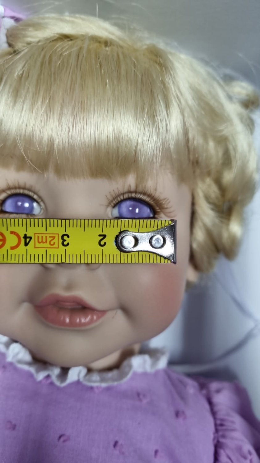

Добрый день. У кукол со временем "замутнели" глаза. Материал глаз - предположительно акрил. Может кто возьмётся за работу по восстановлению цветности?
Если дело в самом полимере, то  вернуть ему прозрачность - нерешаемая задача. Если же это помутнение чисто поверхностное - тут надо подбирать пластификатор. Типа дибутилфталата. И делать из него глазные капли. Для экспериментов нужны подопытные куклы.

Если поверхность - то нужно что-то типа растворителя, который бы растворил поверхн. слой и образовал блестящую поверхность. Пластификатор - дело как раз объёмное. Я как-то не встречал ДБФ и т.п. в рецептурах оргстекла... И как образец можно как раз оргстекло брать.

Если поверхность, то ещё есть вариант - механическая полировка полировочной пастой. Либо руками, либо механизацией, но скорость не надо превышать, можно получить подплавление.

Растворитель - он плёнку не сделает, он улетел - и ваще там всё скукожится и замутится. А вот что-то малолетучее - оно подполирует поверхность. "Пластификатор" - я имел в виду именно малолетучее вещество.

Они разные бывают. Я неоднократно наблюдал блестящие места на пластике после дихлорэтана, например.
Но вообще согласен, лучше более щадящие методы, а то катаракта будет. :)

Не курю при куклах никогда) Дело в том, что у меня их товарная партия на складе залежалась. Вопрос с заменой глаз не обсуждается, т.к. это надо аккуратно снять парик, высверлить голову, заменить глаза, сварить голову, приклеить парик - сложно и дорого. Соответственно либо продавать как уценку, либо попробовать похимичить)
