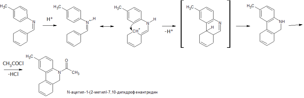

дошла до буквы С и получилось такое соединение image.png.745534e0b05a5f1f810540221acd554b.png, но не знаю правильно ли, а дальше не понимаю как
Чё-то мне мнится тут внутримолекулярщина:
