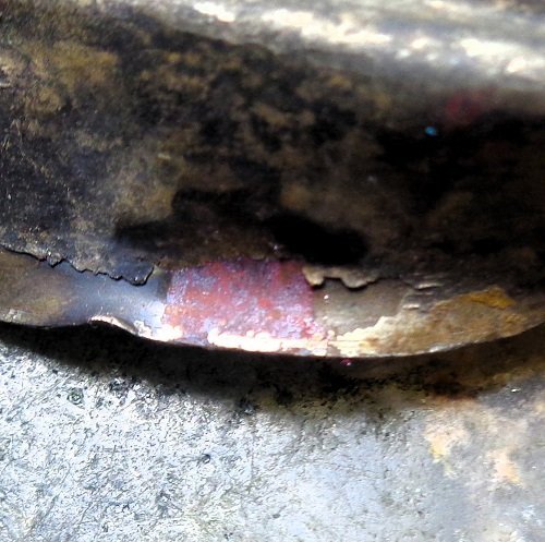

Вот все дело то в том, что из меня химик то никакой и даже до начинающего далековато, вот и пытаюсь гадать или выискивать наиболее приемлемые варианты
В 28.04.2025 в 06:21, Begemot_555 сказал:
 Ну если вы копач то вам ли не знать что билон часто расслаивается от времени . На монетах это выглядит как пузырьки вздутые
А так вы правы - гидростатическое взвешивание ничего не даст. И еще - йод это прошлый век тестирования на серебро. Куда надежнее и нагляднее хромпик - он сразу выдает при наличии серебра красный цвет.
По цвету патины это серебро. по крайней мере покрытие. Нанесите хромпик на место расслоя и станет ясно цельное или покрытие
Добрый день! Решил пойти более простым путем без всяких там хим. опытов и воспользовался Вашим советом, т.е. Хромпик. Применил в месте где происходит видимое отслоение покрытия. Получилась такая вот реакция - буро-красный цвет, т.е. по всей видимости серебро, а вот само покрытие плохо реагирует. Что это может быть за покрытие такое, белое золото или обычное золото, но поменявшее цвет? Ведь наносить покрытие из другого металла на серебро нет смысла. Спасибо за совет!
В 05.05.2025 в 15:56, Александр Н. сказал:
 Вероятнее всего позолота. Только белой она стала после пожара. Золото растворилось в серебре и потому не реагирует. Это известное дело. Ношеный позолоченный дукач выглядит весьма облезло. Но достаточно его нагреть и желтый цвет исчезает. Товарный вид сразу лучше
В 05.05.2025 в 17:33, Begemot_555 сказал:
Благодарю за решение вопроса. Наконец то все встало на свои места. Оклад - серебро, покрытие - позолота, побелевшая в результате нагрева при пожаре.
